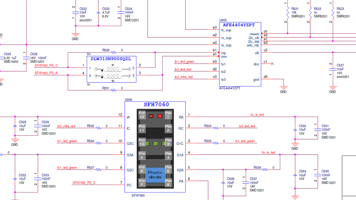

有一块板,带有 AFE4404传感器、STM32L151微控制器和 SFH7060生物传感器。 连接方案 AFE4404和生物传感器连接如下。
通过 I2C 与微控制器进行 I2C 通信正常。  我使用绿色 LED (LED1)进行测量、但从 AFE 接收到的数据看起来也不正确。 我使用了 LED 电流、TI_GAIN 和 TIA_CF 寄存器、但数据仍然相同。
0xFFFE00
0xFFFE09
0xFFFE31
0xFFFE28
(笑声) 转换 后的 ETC:~-1.16279816.-1.16279899。 值位于 ADC 下限附近、在 ADC 刻度上不会变化。
获取不正确数据的问题可能是什么?

    您好 Igor、
    如果减小 LED 电流、您是否会看到绿色 LED 褪色、甚至会关闭?
    测试设置中的环境光也会怎样?
    Prabin
    你好 Prabin
    流经寄存器的 LED 电流变化会导致亮度成比例变化、这没有问题。
    通过19和20寄存器配置环境光
    AFE4404_Reg_Write (19、3616);//AFE_ALED1CONVST 0.7016
    AFE4404_Reg_Write (20、4675);//AFE_ALED1CONVEND .7475
    您好 Igor、
    AFE 可能会因来自室内光线或日光等环境光源的强烈光线而饱和。
    您能否确认、在这种情况下、请将传感器保持在暗盒中并读取 ADC 输出?
    Prabin
