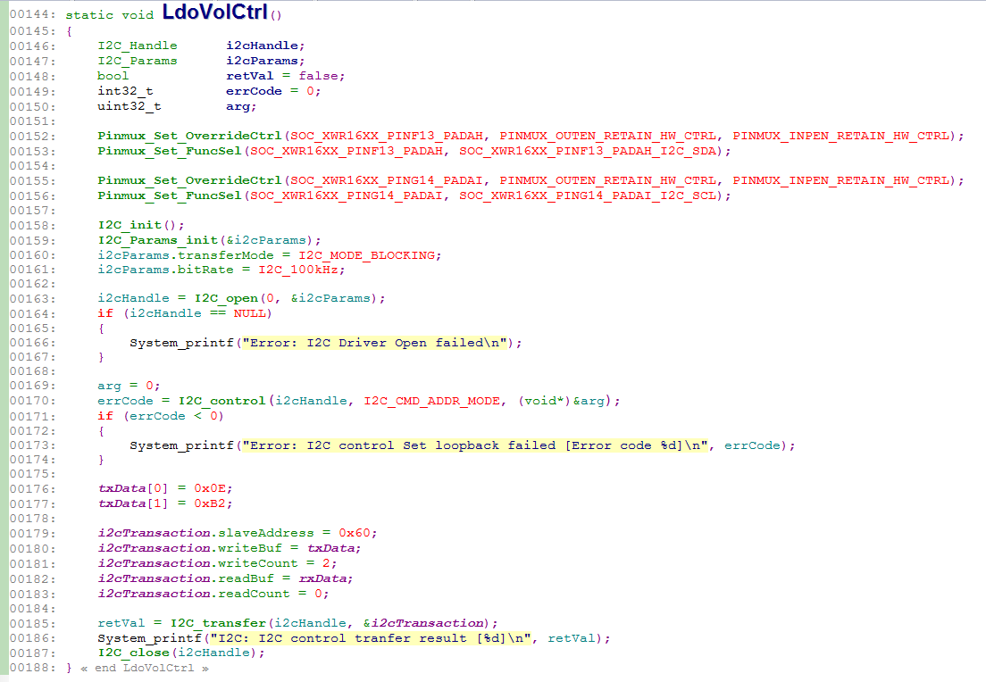

我想通过 I2C 端口更改 lp87524B 的 Buck2_VOUT。
当我参考 sdk1.1驱动程序中的 lp87524数据表和 i2c 代码时、如下所示代码:

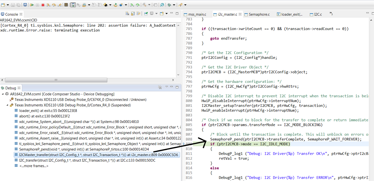

当我以 CCS 调试模式运行时、出现了一个问题:
它似乎被没有接收到的 I2C ACK 挂起代码。
根据示波器波形:
它只发送 PMIC 地址(0x60)、而 SCL 被挂起至低电平。
在 LP 87524数据表中、它应具有如下完整波形:
那么、问题是什么?
