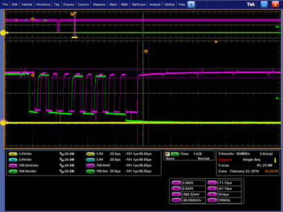

我的客户在 TMP75 I2C 访问中遇到一个问题:
1.主机访问 TMP75时、第九个时钟会被一个周期干扰信号中断、并使芯片的状态机卡死。
请参阅下图、紫色表示时钟、绿色表示 SDA。 基于我们的独立、芯片的 I2C 具有超时功能、应自行恢复。
2. 项目1问题发生后、客户发送9个时钟、SDA = 0xFF 希望恢复芯片、但芯片没有恢复、在第9个时钟后进入低电平。
请参见下图。 我们认为芯片不应响应0xFF、为什么它们的行为是这样的?
但斯克!
    尊敬的 Andrew:
    图像已调整大小、使我无法读取图像上的文本。 请您将其发布为完整的解决方案吗?
    在图1中、假设 TMP75地址引脚已配置010、器件将正确下拉至 ACK。 为什么逻辑电平会偏移? 您可以共享原理图吗? 您可能需要移除或减小电阻器值以固定逻辑电平。
    在图2中、我看不到开始或停止。 如果这与图像1一致、则器件在第9个周期发送 ACK 以指示它接收到写入的数据。
