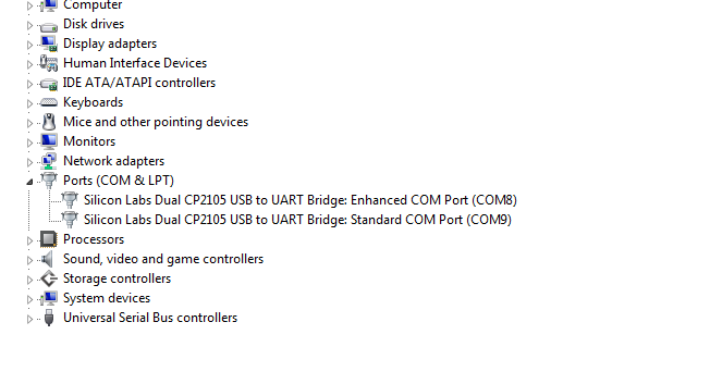

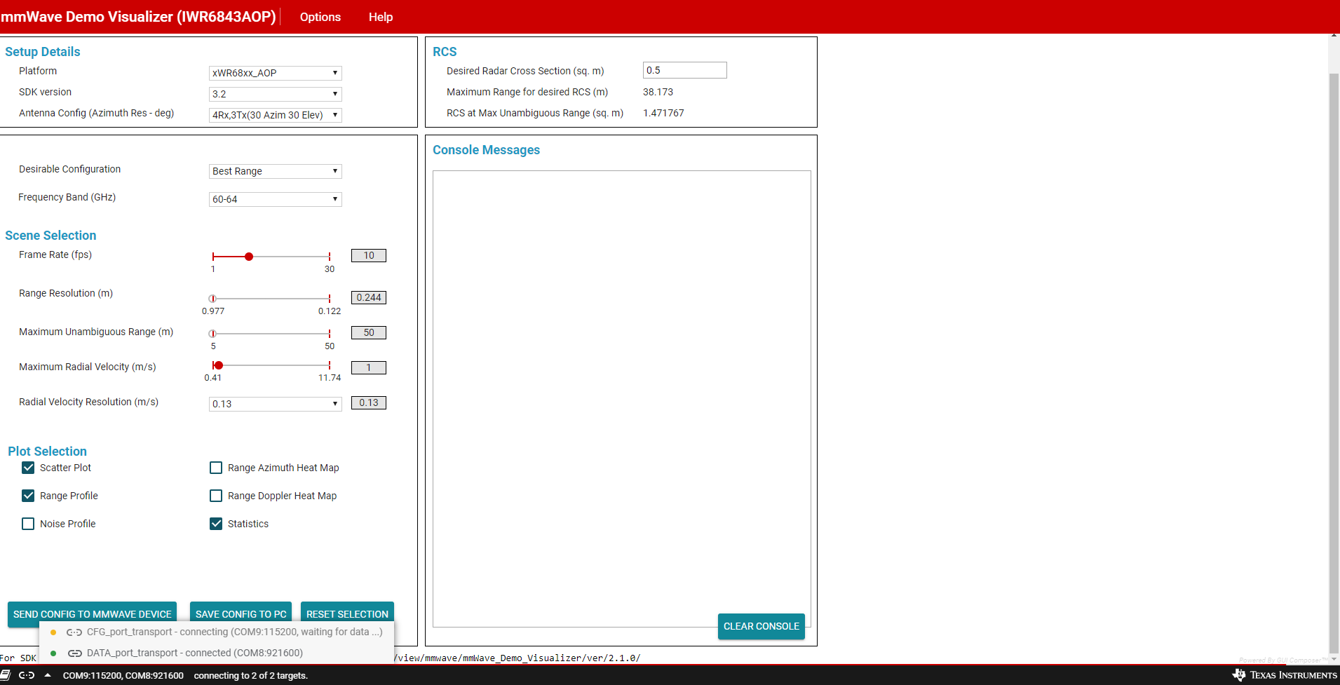

我从 IWR6843AOP 模块上工业工具箱的预构建二进制文件夹加载了更新 AOP 演示、演示可视化工具继续说它无法连接到 CFG 端口。
    您好 Steven、
    请确保您没有其他正在使用该端口的程序。
    此外、请确保您已更改板载开关、使您 处于功能模式。
    按下板载复位按钮或可视化工具的"Send config to mmWave device"按钮时、可视化工具控制台中是否显示任何内容?
