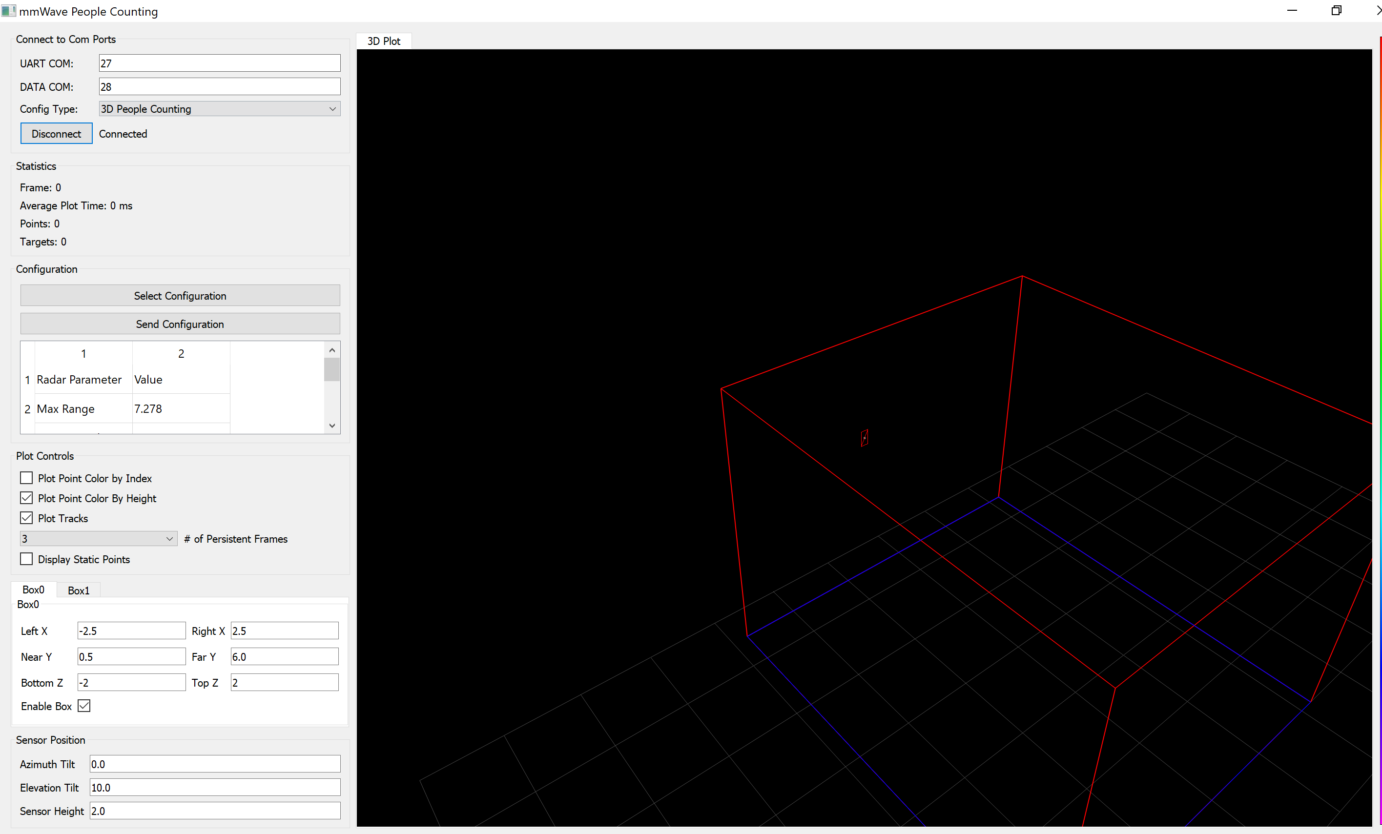

我按照这些步骤、使用 Uniflash 成功刷写演示的.bin 预编译库。 我的笔记本电脑正确检测 COM 端口、并且能够使用演示 GUI 连接到电路板、但帧速率为0、数据通过为0。 我还尝试发送了一个配置、虽然这更改了 GUI 边界框和参数、但帧速率仍然为0。

     -请参阅上面的屏幕截图和我的包裹照片。 我正在关注3D 人员计数教程、但没有获得任何数据、有什么想法、为什么?

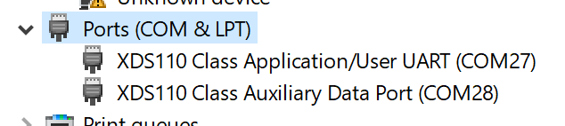

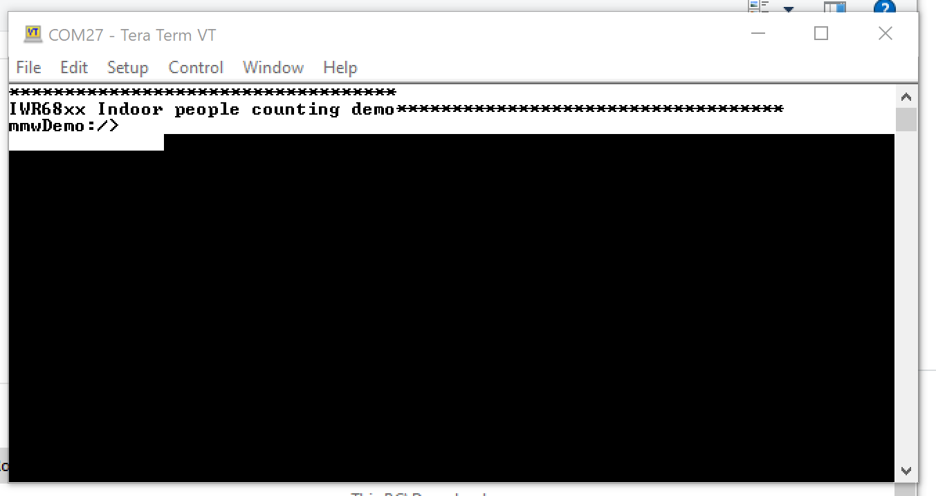

    Terra Term 中没有数据、当我按下重置按钮时仅使用几位数字。 可能我正在刷写错误的 bin 文件以进行3D 人员计数? 我应该选择哪个器件名称? 有很多具有相似名称的变体。
    我有这个 https://www.ti.com/tool/MMWAVEICBOOST 和 这个 https://www.ti.com/store/ti/en/p/product/?p=IWR6843ISK -我在 uniflash 中选择哪个器件?
    我将波特日期设置为115200,在重新发送设备时,我得到了这一术语,但在3D 人员计数演示中仍然没有数据:(
    你好、Raul、
    现在 CLI 输出出现在 Tera Term 中、您可以通过 tera Term 将配置发送到器件。 完成此操作后、您将需要在数据 COM 端口上打开另一个 Tera Term 终端、以查看是否有字节返送。
