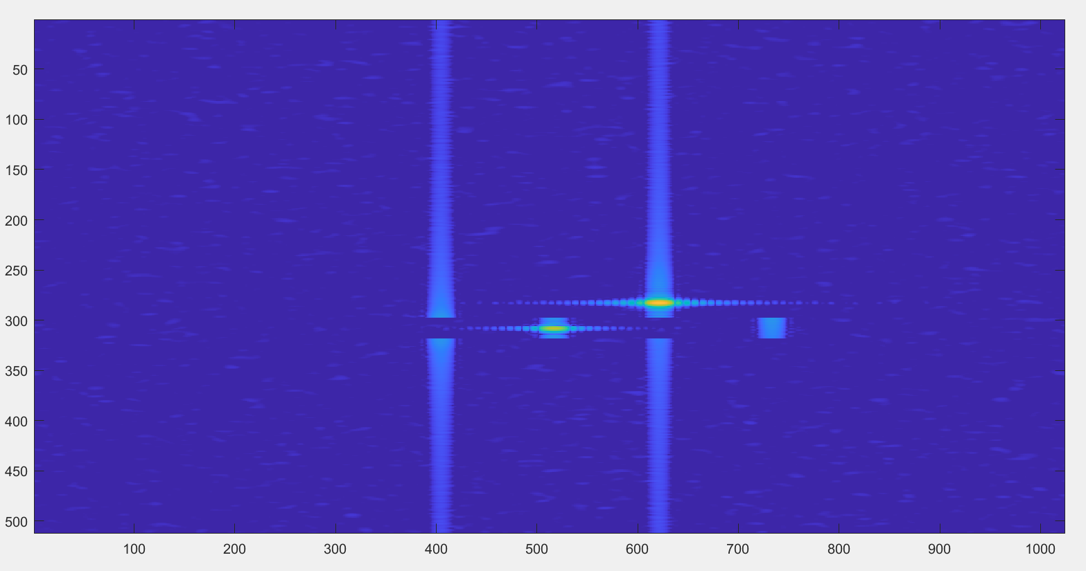

    对于传统雷达信号处理、我理解您的说法并完全同意。 但是、当我将这些知识应用于基于 BPM 的 MIMO 雷达(您在之前的一篇文章中对此进行了出色的解释)时、它不会提供预期的输出响应。 我附加了几个距离多普勒图来阐明我的观点。

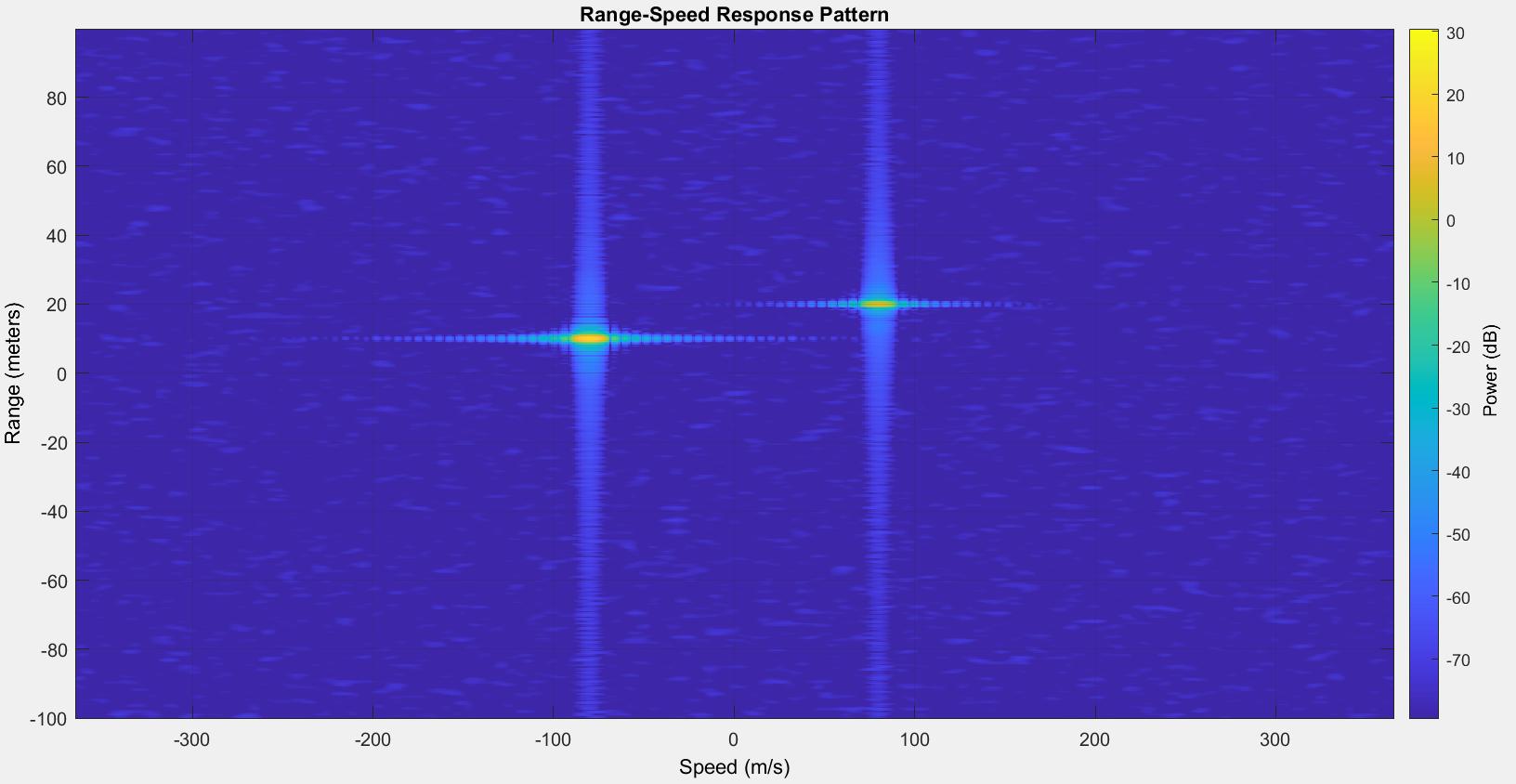

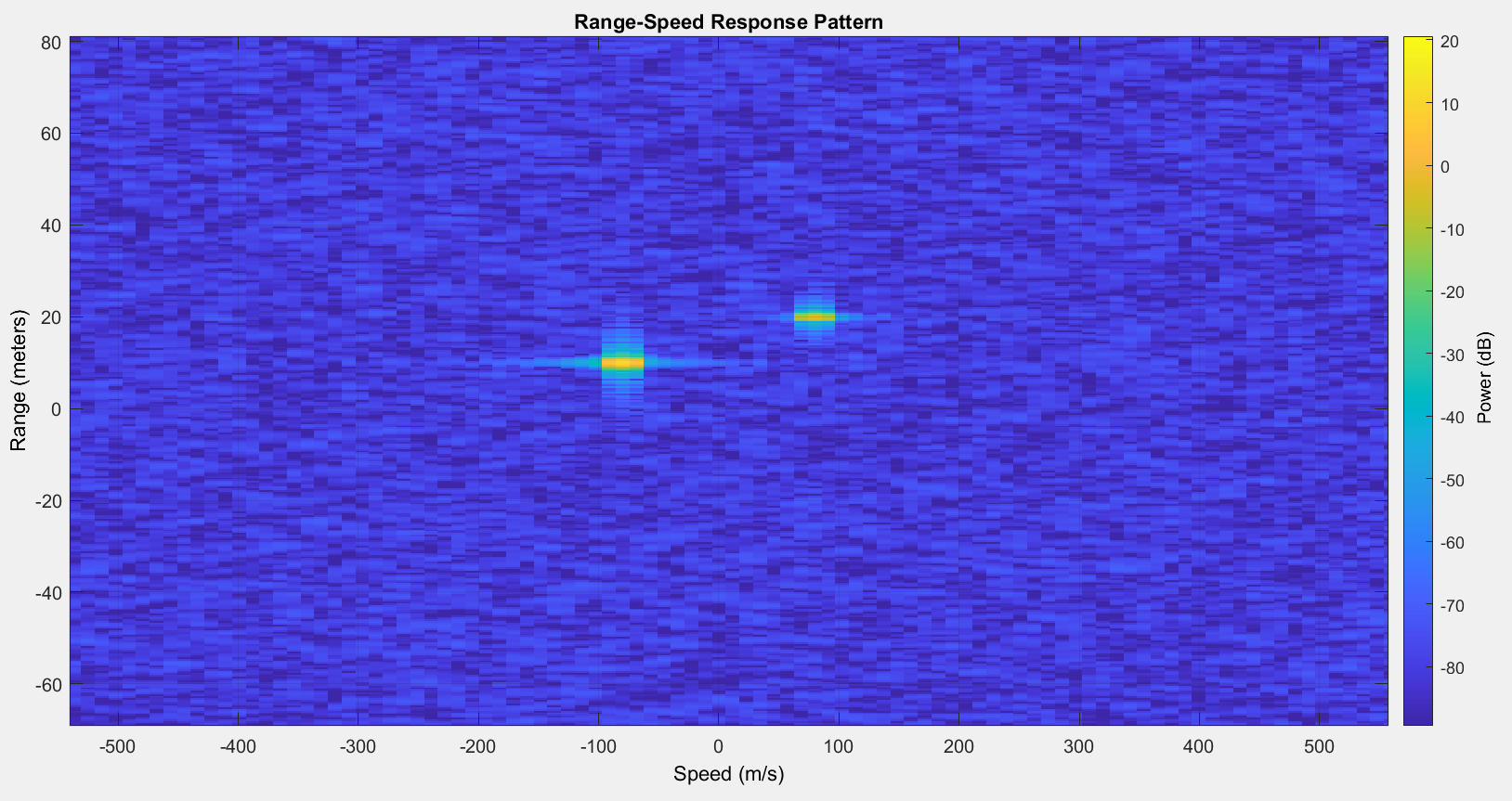

    在此距离多普勒图中、我考虑了两个相对于雷达以+/- 80m/s 的速度移动的点目标。 解码后但未应用多普勒补偿的2x4 BPM MIMO 雷达可获得这些图。 因此、由于各目标多普勒的解码误差、沿距离维度显示相位失真的侧壁不会减少。 汉宁窗口沿距离和多普勒尺寸应用、您可以观察到距离侧壁未降低到与使用以下相同目标参数的 SIMO 雷达时相同的水平。
    如您所见、在应用窗口化后、没有与 SIMO 雷达2D FFT 输出相关联的距离边线。 多普勒补偿可独立应用于任意数量的目标、因为相关侧壁已减少。 现在、当我将多普勒补偿应用于其中一个目标与其目标距离库相关的目标时、与特定距离库关联的所有多普勒单元将被移位。 之后、当我们应用解码时、边线不会被减少、似乎没有正确执行解码。   为了应用多普勒补偿、我已将各自的多普勒转向矢量 {(exp (j*wd*N)-其中 N=0、1、2... CPI 中的脉冲数、wd - Popropler}应用到 CPi 中所有脉冲的目标距离库中。
    另一方面、当我对2D FFT 输出(所有距离单元)应用多普勒补偿、然后应用解码时、我能够减少其中一个目标的侧壁画、因为我只能对其中一个目标应用多普勒补偿。
    从所有这些图中、我推断需要补偿所有距离边线以及目标距离库、以便正确解码目标、以便进行后续角度估算。 现在、根据这些图表、我有几个问题、如果根据您的理解这些问题是正确的:
    1.是否需要补偿所有距离侧壁、以便正确解码、从而进行后续角度估算、或者仅需要补偿相应的目标距离库? 如果是这种情况、那么弱目标也可能被屏蔽?
    2.如果这不是如何对 BPM MIMO 雷达执行多普勒补偿和解码、请您解释一下我在哪里解释错误?

    您好、Hamza、
    我认为您可能无法以正确的方式应用多普勒补偿。
      上一篇有关 BPM MIMO 的文章中的响应 概述了 BPM-MIMO 中多普勒补偿的技术。  步骤如下:
    计算偶数(TX1+TX2)和奇数(TX1-TX2)线性调频脉冲( 前一帖子中的 FIX1和 FIG2)的2D-FFT (即距离多普勒)。
    2.您只需对与检测到的物体相对应的距离单元应用多普勒补偿。 因此,对于每个检测到的物体, 将图2中对应的距离多普勒箱乘以 exp (-j*wd),其中 wd 是对应于该物体的多普勒。 然后、您可以按照上一个帖子中的说明继续解码(Sa+SB)/2和(Sa-SB)/2。
    请注意、多普勒补偿和解码仅用于角度估算。   图1和图2中已经提供了距离多普勒。  为了检测物体、您可以对图1和图2中的距离多普勒图像进行非相干结合-然后对组合的距离多普勒热图进行 CFAR 检测。
