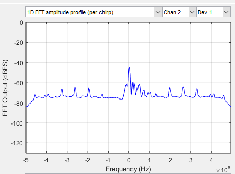

我们使用的定制设计电路板使用 AWR2243芯片和 LP87524B PMIC 以及 TPS7A88 LDO 来实现1V 射频轨、我们还使用具有 Tx 和 Rx 射频线路负载的 WR12波导探头。 我们在 FFT 频段中观察到1.289、1.953、2.617和3.242 MHz 的固定峰值、请参阅下图。 我们正在按照建议对 PMIC 轨使用滤波器、因此开关谐波不会成为问题。 这种行为的原因可能是什么?

    看起来它们是~660Khz 的谐波。 LP87524B 的1..3V 和2.3V 电源(模拟/RF 电源)以固定 4Mhz 的频率进行开关 、因此它似乎与这些 电源轨无关。  1.2V 和3.3V 电源轨处于 PFM 模式、因此开关频率将根据 负载而变化。 您能否将1.2V 和3.3V 降压转换为 PWM 模式(可通过 I2C 接口实现)并查看其是否有所不同? 您可以参阅 LP87524B 数据表以了解寄存器详细信息。

    从 FPGA 侧移除 I2C 零欧姆电阻解决了这个问题、我还找到了一种方法、通过按下 FPGA 编程底部来向 PMIC 发送命令而不对其进行拆分、在 FPGA 处于编程/闪存模式时、执行这些命令将需要几秒钟的时间。
    回到问题、我更改了 Buck0和 Buck1上的 PMIC 以强制 PMIC、但现在我在4MHz 下获得较大峰值。 在进一步试验 PMIC 模式后、我发现这些峰值来自1.2V 电源轨。 由于 TI 对该电源轨没有严格的滤波要求、您建议实施或试验什么来解决此问题?

    只是短暂的更新。 我‘ve 在1.2V 电源轨上添加一个二级 LC 滤波器来解决该问题、该滤波器使杂散低于-80dBFS。 此外、在 PMIC 中激活展频模式可使电平进一步降低至低于-100dBFS。
