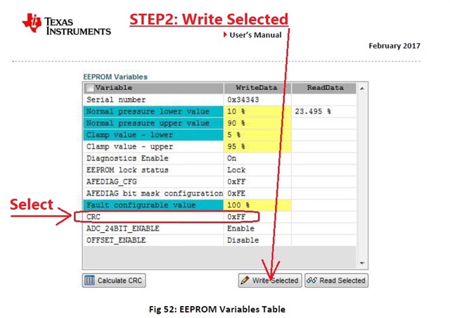

器件型号:PGA300EVM-034
我使用的是 PGA305EVM-034
该 EVM 连接到外部电桥(压力传感器)
我已成功计算出校准系数并将其写入器件中。
为了在独立模式下运行 PGA305 SoC、我需要:
- 计算 CRC
- 写入 CRC
- 断开 USB 电缆
- 关闭 PGA305EVM-034的电源
- 断开 USB2ANY 板
- 打开 PGA305EVM-034的电源
- 更改压力以验证校准
请确认我使用的流程是否正确。
请参见下图。
感谢你的帮助。
