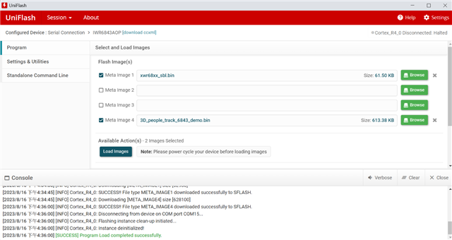

大家好、我使用 IWR6843AOPEVM 官方电路板进行测试、现在我想测试 AOP 的 SBL 功能。 问题如下
1.直接使用 C:\ti\mmwave_sdk_03_05_00_04\packages\ti\utils\sbl 文件夹中的 xwr68xx_sbl.bin 文件无效。 成功刻录后、直接启动备份固件。 SBL 没有等待和打印倒计时
2.如何生成正确的 AOP SBL 文件? 需要修改这些配置并重新编译? 我非常清楚生成 IWR6843和 IWR1843的 SBL 编译过程。
加里
    您好、Gary、
    2. 如何生成正确的 AOP SBL 文件? 需要修改这些配置并重新编译? 我非常清楚能产生 IWR6843和 IWR1843的 SBL 编译过程。
    您无需为 AOP 重新编译 SBL 映像。 相同的预编译 SBL 二进制文件应该可以工作(xwr68xx_sbl.bin)。
    我想您可能会遇到本文中描述的同样的问题: IWR6843AOP:3DPC Backup 映像@元映像4插槽覆盖 SBL 映像实用程序-传感器论坛-传感器- TI E2E 支持论坛
    请检查并查看上述解决方案是否可以解决您的问题。
