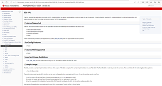

客户尝试将 C:\ti\mmwave_mcuplus_sdk_04_01_02\mcu_plus_sdk_awr294x_09_00_00_15\examples\sdl\pbist\pbist_mcu\awr294x-evm_r5fss0-0_nortos 与毫米波演示集成、
但我们发现如果存在 FreeRTOS、则无法完成测试。
如果与 awr2944_mmw_nonos_demo_mssTDM 集成、则日志会显示一切正常。  这意味着可以采用积分步骤、
如果 按照完全相同的集成过程与 awr2944_corner_radar_MSS 集成、则日志如下所示。
您可以提供有关如何将 PBIST 与 FreeRTOS 项目集成的建议吗?
    尊敬的 Ken:
    SDK 中提供的 SDL 示例代码用于 noRTOS 实现。 如果需要 FreeRTOS 实现、用户需要编写自己版本的 DPL 层以支持免费 RTOS。
    客户还可以参考其他 SDK 示例、在这些示例中、支持免费 RTOS 以检查 DPL 层实现情况。
