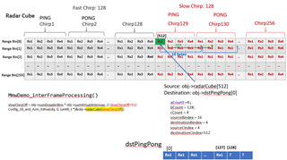

     对于 MmwDemo_interFrameProcessing()函数中的 MRR、我对慢线性调频脉冲感到困惑。
    对于  radarCube [slowChirpOff] to obj->dstPingPong[0]、我复制相关代码、并使用图表来展示我的理解。
    void MmwDemo_interFrameProcessing (MmwDemo_DSS_DataPathObj * obj、uint8_t subframeIndx){
     slowChirpOff = obj->numDopplerBins * obj->numVirtualAntennes;
     //设置要传输的第一个虚拟天线数据。
     //这需要从线性调频脉冲128开始-"慢速"线性调频脉冲。
     config_2d_and_slowChirpOff] Azm_Edma (obj、0、(uint8_t *)&obj->radarCube [slowChirpOff]);
    CONFIG_2D_AND_EDMAU-Type2b ()=> Azm_Edma Autil_configType2b ()
    在 这种情况下的 EDMAutil_configType2b()函数中、相关的 EDMA 配置参数如下所示:
    bCount = 128;
    ccount = 4
    sourceBindex = 16
    destinationBindex = 4
    sourceCindex = 4
    destinationCindex=512
     雷达立方体和  dstPingPong 就是图片:
    从 雷达立方体[512]复制到 dstPingPong [0] 的值是否正确? 或是否存在误解?
    BRS
    Bruce

    尊敬的  Cesar:
     感谢文档、我想澄清有关 MRR 的源代码的一件事。
     由于    dstPingPong 的数组大小为256、但 ccount 为4、约等于以下操作。
      它是自动重复4次还是仅重复一次?
      如果它只是一次、为什么要将 ccount 设置为4?
    bCount = 128;
    ccount = 4
    sourceBindex = 16
    sourceCindex = 4
    ccount 是我记得正确的 Rx 天线的数量。 所以、它将重复4次。

    尊敬的  Cesar:
    是的、我已经阅读了 TRM 中的 EDMA 一章。
    从代码, ccount 是 Rx 天线的数量,因此它 将重复4次。
    那么我的问题是:
    因为   dstPingPong 的数组大小是256、但 ccount 是4。
    /* 2D FFT。 */
    MMW_ALLOC_BUF (dstPingPong、cmplx16Reim_t、heapL 1st art、MMWDEMO_MEMORY_ALLOC_DOUBLE_WORD_ALIGN、2 * obj->numDopplerBins)
    在 这种情况下,在 EDMAutil_configType2b()函数中,如果它 重复4次,它将超过256。 (128*4=512)
     我遗漏了任何 EDMA 配置?
    BRS
    Bruce
    我理解您的问题。
    我需要查看并运行代码
    不幸的是,我只能在下周这样做
    谢谢你
    Cesar
    我能够比想象的更早地查看代码
    EDMAutil_configType2b()配置 SyncAB 类型传输。
    请查看此类传输的 TRM 方框图。
    在 AB 同步传输中、每个 EDMA 同步事件都会执行一个帧的传输。
    在这种情况下、一个帧中只传输1个 Rx。 这就是为什么 dstPingPong 缓冲器的大小是足够的
