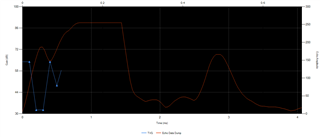

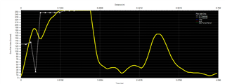

    此外、我将连接从 PGA460的测试端子输出 AFE 信号时观察到的波形。
    与该波形同步的时间测量值为770μs。
    如果你能再次给我你的意见,我会很高兴的。

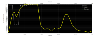

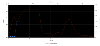

    您好、Ichi-San、
    感谢您对此提供的信息和耐心。
    对于我建议进行的第一项更改、大多数情况下您的 EEPROM 看起来正常
    TVGAIN-您可能不需要64dB 即可启动、或许可以在 INIT_GAIN 寄存器1B 中关闭初始增益
    当前 TVG 设置:                                   建议的设置:
    因为我不确定您的回波数据转储看起来是什么样的,所以很难对特定的设置提出建议。
    频率寄存器1C= B8而不是 B9、如果您的换能器为400kHz、此设置会让您更接近目标。
    -我不认为你的阈值配置可能能够使用一些改进,我会尝试更多的类似这样的东西:
    电流阈值设置:                               建议的设置:
    再次说明、了解回波的外观将有助于调整阈值、因此这只是一项建议。
    请记住、如果您在可视化您的阈值和 TVG 设置的效果时遇到困难、即使您没有 EVM、也可以始终使用 PGA460 GUI 来查看这些设置的效果。
