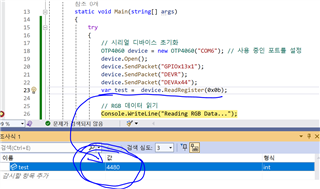

  1. 垃圾值
    无论测量环境如何、传感器都会输出垃圾值。 值与 GUI 中显示的结果有很大差异。
  2. 寄存器0x0B 问题
    当从地址0x0B 的寄存器读取时、位15-7的值不符合预期128。 相反、它始终读作35。 我认为这种差异可能是传感器未能提供正确测量值的原因。
下面是我将用于读取寄存器的执行代码片段
使用 CSharp 代码
       VAR 测试= 器件。 ReadRegister (0x0B);
       公共 int ReadRegister (字节地址)
           字符串命令=$"REGRx{address:X2}";
           var check = SendPacket (命令、"I2C Register Read");
           返回转换。 ToInt32 (SendPacket (命令、"I2C 寄存器读取")、16);

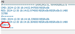

    您好、Lee:
    您能否在 GUI 的脚本窗口中运行以下命令:
    十六进制(regProg.readReg (0x0B))
    根据数据表、这个命令应该为头8位返回0x80h。
    如果您发现您的命令返回的值与器件 GUI 上显示的值不同、则可能是您的代码错误地返回了寄存器内容。
    Daniel
    谢谢 Daniel。
    GUI 正确输出预期值0x80h。 除了屏幕截图中所示的代码外、是否需要任何额外的序列或步骤?
    尽管 GUI 按预期工作、但我的实现方案似乎无法正确读取寄存器。 我不确定是什么原因导致了这种差异。 您能帮助确定我的方法中缺少的步骤或问题吗?
    为了便于参考、ReadRegister我在程序的前面已经定义了该函数、上文已对此进行了介绍。
    另外、所展示的代码片段是我程序的第一部分、意味着在此序列之前不会执行任何操作或配置。
    BR
    您好、Lee:
    在初始检查后、初始化以及用于与器件通信的命令看起来是正确的。 您能否分享成功交易的屏幕截图? 相反、器件输出什么?
    Daniel
    读取数据为0x1180
    该值0x1180会频繁返回。
    我怀疑这可能是由于初始化或读取寄存器的方式有问题。 您能否提供指导、说明为什么会出现这一特定价值、以及我可能需要采取哪些步骤来解决此问题?

    嗨、Lee、
    看起来您正在正确地从器件读取数据。 我看到、您首先将器件复位为默认值、然后根据数据表从寄存器0x0B 读取默认寄存器值0x8011。
    读取0x1180而不是0x8011的这种行为是由于读取寄存器的方式所致。 若要解决此问题、您可以在 ReadRegister 函数中添加一些附加代码、以将这些字节交换为正确读取。 OPT4048也是如此。
    至于 LED 关断的原因、好像您已将 GPIO 引脚设为高电平、这会关闭 LED、因为二极管的另一端已连接到 VDD。 相反、将引脚设置为低电平会使 LED 亮起:
    设备。 SendPacket ("GPIOx13x0")
    关于器件输出为零、您是否配置了寄存器0x0A 来捕获器件测量值? 上电时、该器件将在 SHUTDOWN 模式下运行、该模式下不进行任何测量。 尝试将设备设置为连续模式:
