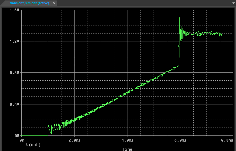

尽管模型描述中指出模型应包含开关频率设置、但我无法更改转换器的开关频率。 据我所知、该任务应该非常简单、就像将 S-CONF 引脚连接到 GND 或 VIN 一样、以便在1 MHz 和2.2 MHz 开关频率之间进行选择。 我在这里遗漏了什么吗?
我将尝试使用以下配置来测试2.2 MHz 开关频率的转换器(希望大家可以看到)。 根据开关频率、我预计会看到大约450ns 的开关周期。
但是、仿真显示、尽管将 S-CONF 引脚连接到 VIN、但输出纹波周期约为1us、表明开关频率实际上是1 MHz、而不是2.2 MHz
强烈欢迎您深入了解为什么这不起作用!

    理论上、如果您将 MODE 引脚连接到 VIN 引脚、Fsw 应该为2.2MHz。 您还可以尝试使用与模式连接的6.04k Ω 电阻器吗? 不确定是否可以尝试使用 Simplis 模型?
    BRS
    卢西亚
    您好、Lucia、
    我将一个6.04k Ω 电阻连接至 S-CONF 引脚、但开关频率确实变为~2.2MHz
    然而、现在输出电压并未稳定在由反馈电阻器设定的0.9V 的正确电平。
    这可能是因为仿真配置文件设置不正确而发生吗?
    BR、
    EETU
    我刚刚注意到、发生输出电压不准确是由于2.2 MHz 开关频率违反了数据表中描述的最小导通时间要求。 但是、将 S-CONF 连接到 VIN 时、开关频率保持在1 MHz 的问题仍然存在、即使我将输出电压调整到~2.5V 也是如此

    尽管我现在可以使用外部电阻器设置开关频率、但我想让您了解在将 S-CONF 引脚连接到 VIN 时该设置为什么不起作用。
    BR、
    EETU
    尊敬的 Eetu:
    我认为它可能与仿真模型的限制相关、即对 S-conf 引脚的每个配置进行建模。 您可以先将其设置为6.04k 电阻以便成功运行仿真吗? 谢谢!
    BRS
    卢西亚
    好的、我只是想确保问题与我的设置无关。 我确实设法使用外部电阻将开关频率配置为2.2 MHz、如上所述。
    感谢您的帮助!
