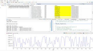

根据 设计指南 的说明 TIDA-01606/F280039C 时、实验2中的示波器波形 已正确生成。 然而、在 CCS 中设置 Graph 窗口后、显示的图形与正弦波形不同。 而是每秒更新大约三次、因此很难观察到预期的形状。
您能建议我的设置中可能有哪些错误吗?
上图是中提供的示例输出 实验2. .
谢谢。

有关图形工具的更多详细信息、请参阅 7.7.图形工具- Code Composer Studio 11.0.0文档

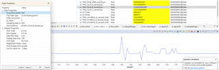

请增加采集缓冲区的大小
我增加了采集缓冲区、但结果保持不变。
或者它也可能不调用TINV_vGrid_A_sensed_pu,而是程序中的这一部分代码。
#ifndef __TMS320C28XX_CLA__//graph 1 - graph 4.
TINV_dVal1 = TINV_Vinv_a_sensed_pu;
TINV_dVal2 = TINV_VINV_B_sensed_pu;
TINV_dVal3 = TINV_Vinv_C_sensed_pu;
TINV_dVal4 = TINV_vGrid _A_sensed_pu;
DLOG_4ch_run (&TINV_dLog1);
#endif
如果是这样、如何从最终数据中检索数据DLOG_4CH_run(&TINV_dLog1);?
谢谢。
