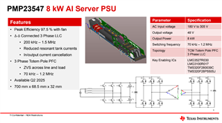

器件型号:PMP23547
工具与软件:
是否有关于此演示或参考设计的设计的任何详细信息?
