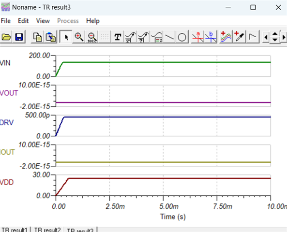

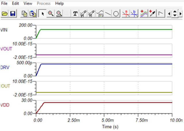

  我尝试使用 UCC28710模拟反激式转换器。 我从德州仪器(TI)网站获得了 UCC28710 TINA-TI 参考设计文件。 我得到了仿真得到的不同结果。 DRV 信号不会产生脉冲来驱动 MOSFET。 请查看下面的结果。 您能否说明一下、为了使参考设计正常工作、我是否需要考虑任何因素?
我得到了以下结果。
德州仪器(TI)网站的预期结果与我的结果不同。
您能否查看参考设计文件并告诉我? 这是参考设计。

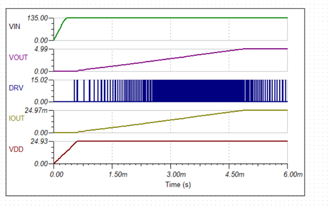

    为 UCC28710和功率级发布的 Tina 模型、并且已经过全面调试。  我建议先运行未修改的模型以仔细检查结果。
    验证仿真是否有效后、请查看电感器、电容器和电阻器的初始值集。  为避免在模拟时出现收敛问题、需要修改这些初始条件。  不过、您可以开始查看它们是否起作用。  但是、如果需要修改、则这些条件通常是与该测试条件下的预期状态大致相同的。

    我尝试运行  UCC28710的未修改模型 、但无法正常运行。 我得到了以下结果。 我获得的结果与示例中所示的结果不同。 请将 UCC28710的工作模型发送给我。
    我确实降低了瞬态模式、并确认了您观察到的输出不会出现特写。

    PSpice for TI 中的仿真如下所示:

    我从 Tina 模型获得的结果不同。 请检查 Tina 模型
    https://www.ti.com/lit/tsc.slum539
    请告诉我如何解决 Tina 模型的问题。

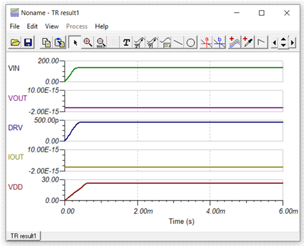

    尊敬的 Nasir:
    您是否按照原理图中的说明进行了操作?
    -jc.
    大家好、jc zu、
       是的、我按照原理图中的说明进行了操作。 但结果不同。 我得到了以下结果。
