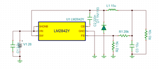

大家好、我下载了 LM2842Y 的 PSPICE 瞬态模型、并作为新宏导入。
然后、我按照以下原理图将其连接起来:
假设反馈电阻器为28k 和1.5k、我预计输出电压为15V。
不过、直流分析显示电压为1.95V:
我对 TINA 非常陌生(今天刚下载)、因此任何指针都可以提供帮助。
提前非常感谢。
    您好 Ben、
    我认为该模型仅适用于瞬态仿真、请参阅 WEBENCH 来查找直流值。
    Dino Maslic
    尊敬的 Dino:
    感谢您的答复! 我的最终目标是执行瞬态仿真、而直流值只是一项健全性检查。
    我的最终目标是将该直流/直流转换器连接到电容器、因为我需要为电容器充电、并确保当电容器上的电压为0时、直流/直流转换器能够承受初始电流尖峰。
    Ben

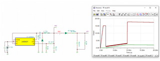

    一些更新:
    我能够使直流/直流转换器按预期输出15V 电压、我需要选择选项"0初始值"、但当我将其连接到电容器以模拟电容器充电时、会发生一些意外行为。

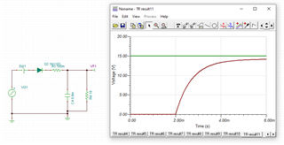

    理论上、我知道电容器应该在4ms 内充电、因为使用理想的电压源可以得到以下结果:
    但是、将其放在直流/直流转换器的输出端会产生一些奇怪的结果:
    大约需要1ms 才能稳定至大约15V、在 t=2ms 时、我关闭开关以启用电容器充电、这无法在4ms 内按预期完成。
    这可能是什么原因造成的?
    Ben
    您好 Ben、
    您能否提供 SW 节点和电感器电流的波形、以便更好地了解该器件的功能?
    Dino
