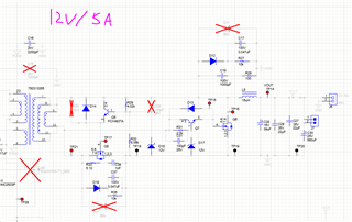

您好、
我的客户提出了几个问题、您能帮助检查一下吗?

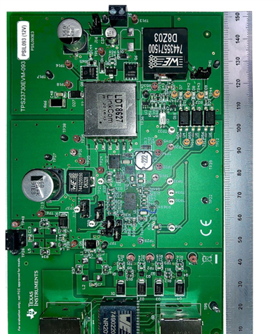

1.照片错误? 它滥用了 TPS23730EVM 的 pic、次级侧两个 MOSFET 是相同的。
在 BOM 中、Q6和 Q8不同。

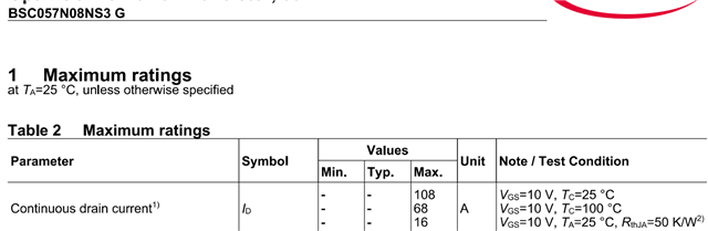

2.客户质疑为什么选择100A MOSFET。 我检查 D/S、当结温上升时、需要降低 Id 额定值、同时我们将使其通过自然通风进行冷却。 对吧?
Zach
    尊敬的 Zach:
    感谢您联系我们!

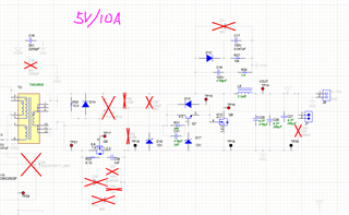

    TIDA-050045是采用相同 PCB 的 TPS23730EVM 的5A/10V 版本。 最新的  TIDA-050045 已更改了打印内容、以替换"TPS23730EVM"。 但电路板相同、采用了不同的 BOM。 如果您需要 PCB 文档、请告诉我。
    2.无需100V NMOS。 40V 对于5V/10A 输出应该足够了。 可以考虑使用 CSD18514Q5A。
    您可以将 FET 留在没有散热器的情况下、MOSFET 不会很热、缓冲电阻可能会很高。 您可以使用2512尺寸的电阻器来实现较低的温升。
