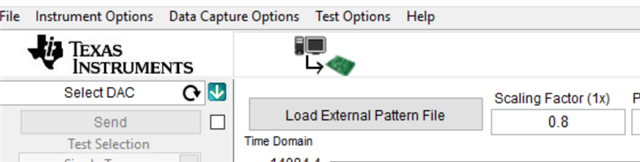

我尝试从与 TSW1457EVM 配合使用的 AFE7960+TRF1208 EVM 获取 DAC 输出。
根据我们的要求、我给出了 LMK 时钟在10dBm 时为3GHz、AFE 参考时钟在10dBm 时为12GHz。 EVM 模块的输入电压为5.5V@4A 、FPGA 板 TSW14J57的输入电压为12V@4A 。
但在 Latte 中运行脚本时、会观察到以下附加的错误。
我在 HSDC 中多次尝试点击 DAC 图形的"Send"方法、并运行命令"AFE.adcDacSync (1)"。 但观察到了相同的误差
请为此提出一个解决方案。

    尊敬的 Mithuna:
    在 TSW14J57上、有一组状态 LED D1-D9。 您能分享这些 LED 的状态吗?
    此外、您能否分享正在测试的脚本?

    您好、David:
    我尝试了您建议的 Latte 命令行来调整输出功率。 但它似乎不起作用。 通过0.9的比例因子获得的输出功率约为0.88dBm。 我已在命令 sysParams.txNco0之后添加了行 CAFE.setTxDsa(0,0,10、并运行代码。 但是输出功率级别没有任何变化。 我将获得相同的0.88dBm 输出功率。
    请为该问题建议一个解决方案。
    Mithuna.
    此外,请分享以下信息。
    在0.1至1范围内的比例因子下、DAC 预期输出功率等级是多少。
    尊敬的 Mithuna:
    CAFE.setTxDsa 函数用于在器件配置后对 DSA 进行动态控制、因此只能在'AFE.deviceBringup()'之后调用。 如果在调用它之前、它将无法更新 DSA 设置。 您是否可以尝试在 deviceBringup 线路之后将函数移至?
    输出功率级别将取决于输出频率和前端网络中的损耗。 关于比例因子,您可以 使用 以下公式计算色调幅度: 20*log(比例因子)。 例如:对于0.9的比例因子、发送到 DAC 的振幅将为-0.9dBFS
    David Chaparro
