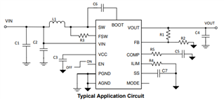

尊敬的 TI 支持团队:
我正在使用 TPS61088 IC 设计一个升压转换器电路、以便为12V LED 负载供电。 我的应用的输入电压范围为5V 至12V、但我需要输出能够提供稳定的12V 电压。
请参考数据表
  • IC : TPS61088
  • 输入电压 :5V–12V
  • 输出电压 : 12v
  • 元件
    数据值
    注释
    R1
    150 kΩ
    FB 分压器(Vout 设置)
    R2的一部分
    16 kΩ
    将输出设置为12V→Vout = Vref (1 + R1/R2)、Vref = 1.204V
    R3
    10 Ω
    限制流入 SW 引脚的浪涌电流
    R4
    12 kΩ
    设置峰值开关电流(针对~11.3A 使用 ILIM = 100kΩ)
    R5
    20 kΩ
    补偿网络的一部分
    C1/C2
    10 µF (每个)
    输入电容器(陶瓷、额定电压为25V)
    C3.
    0.1 µF
    EN 引脚去抖电容
    C4
    22 µF×2.
    低 ESR 陶瓷输出电容器、额定电压为25V
    C5.
    1nF
    补偿网络
    C6
    0.1 µF
    自举电容器(SW 至 BOOT)
    C7
    10nF
    软启动电容器
    L1
    2.2 µH
    电感器额定值≥6A、屏蔽式、低直流
进行查看 TPS61088的最大额定 VIN 为12.6V 、我正在考虑添加 输入侧的稳压器(L7812ABD2T) 如果输入超过该限值(例如、在适配器波动期间高达13.5V)、则对其进行钳位或调节。
公钥
  1. 您能否确认此配置是否可确保在整个输入范围内正常工作和稳定输出?
  2. 电感值是否适用于轻至中等 LED 负载电流(~1A)?
  3. 关于稳定性、热性能或启动可靠性的任何其他建议?
随附的是一个图表和 组件列表、供参考。 如果您提出任何设计建议或修改、我将不胜感激。
感谢您的支持!e2e.ti.com/.../Boost-Converter-Component-Values.docx
    嗨、Shubham、
    对于元件配置、 该器件可以使用电感器2.2uH、但是、
    1. R3不用于限制浪涌电流、用于设置器件开关频率、不能接受10 Ω、通常我们使用300k Ω 来获得500kHz 的开关频率、请参阅数据表7.3.3。
    请参阅文件中关于 RLIMT 设置(R4)的7.3.4、12k Ω 是不可接受的。
    3.C3不是 EN 去抖电容、这是 VCC 电容、建议使用4.7uF。
    4.对于 C4、您能否确认您使用的软件包? 2x0805是不够的、至少对于 C4为2x1206或3x0805 22uF。
    5.对于 R5、建议为您的应用条件设置较小的10k Ω、如果是20k Ω、则会有不稳定的风险、但无论如何、您可以在工作台上进行检查。

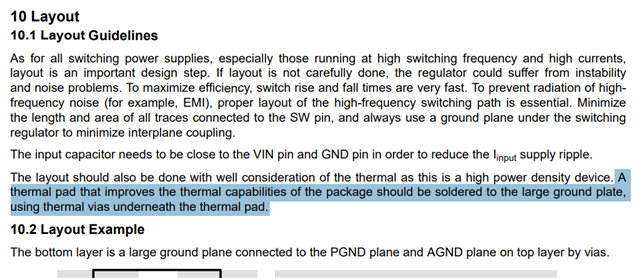

    对于热性能、请参阅 数据表的布局指南部分、
