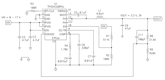

我使用的是稳压器( TPS54320RHLR )。 为此、我需要测试其 PWRGD 引脚和 MOSFET 电阻。
我想知道用于测试电源正常引脚和 MOSFET 开关电阻的 VSENSE 阈值的确切电路。

    您能帮助我们了解这个问题是关于引脚级芯片测试(对于 PG 和 RDSon)、还是其他问题? 另外 、您可能已经知道、我们可能也知道 不会 与测试电路共享准确的测试电路。
    我需要自己验证 IC 的这些参数。 您能告诉我检查这些参数所遵循的一般电路。
    正如我之前提到的 、其 TI 专有的产品、无法分享详细信息。
    为了测试 Vsense 阈值、我使用了完全相同的电路、唯一的区别是 I disconnected R8、R9、C11。 然后、我在 Vsense 引脚上提供一个方波脉冲、其上升时间为300ns、下降时间振幅为1V。 之后、我使用5V 和22K 电阻器上拉 PWRGD 引脚、然后捕获 PWRGD 引脚处的波形、并测量 Vsense 的电压电平处、PWRGD 引脚显示为高电平(5V)、Vsense 的电压电平处、它显示为低电平(0V)。 假设高电平表示良好的响应、低电平表示故障响应。 这种方法是否良好或您是否有其他建议。
    是的、这种方法很好。
    我尝试过此电路、但使用此方法、我无法捕获正确的数据。 上升正常从 Vref 的106%开始。 和 Vref 上升故障。 下降正常时、从 Vref 开始、下降故障从92%FAULT 开始 Vref。
    如何获得正确的波形。
    我也不知道如何获得 MOSFET 开关电阻。
    您可以向贵公司的 TI 代表提出这个问题吗? 这就是我能帮你的。
