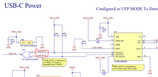

我将使用 TMDSHSECDOCK-AM263、同时使用 TMDSCNCD263P 控制卡。 坞站启动时出现轻微奇怪的问题。
我使用的是额定电压为5V、3A 的电源(XY025)、该电源未注明品牌、因此可能是我看到故障的原因。
如果我通过连接 USB-C 插头、然后插入3引脚电源插头、分别从电源正常为 AM263P controlCARD (或 LaunchPad)供电、则任一电路板均可上电而不会出现问题

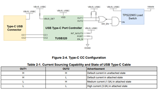

但是、如果我尝试 使用  TMDSHSECDOCK (未连接或未连接控制卡)进行同样的操作、电路板将不会启动。 我进行了一点调试、发现由于 OUT1变为低电平、USB-C 控制器输出未检测到充电器支持3A 电流、但 OUT2 保持高电平、即设置了1.5A 电流能力。
但是、如果我热插拔适配器(即电源适配器插座插入、打开开关启用、然后将 USB-C 电源插入 hsecdock)、该板将按预期上电。
我发现这有点奇怪、因为 AM263P controlCARD (和 LaunchPad)都使用同一个 USB-C 控制器(TUSB320IRWBR)-因此预计会有类似的行为、尤其是在控制卡与扩展坞断开连接的情况下(应该是低功耗)。 但可能剖切电流消耗本身就足够高、从而会导致问题。 也许值得调查?
这方面没有优先权、因为我有一个解决方法、只是想我会发布、以防其他人遇到相同的问题。

    感谢您提出这个问题。 我以前在集线站遇到过此问题、但这在客户中并不普遍、因为大多数5V/3A 电源适配器都不会导致此问题。
