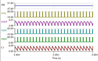

我使用的是 TINA-TI 瞬态参考设计(https://www.ti.com/lit/tsc FET/snvm022)、即使在默认设置下、HG 引脚上的电压输出也会达到警报状态。 数据表表明 HG 引脚的绝对最大电压为 BOOT + 0.3V、最小值为-0.3V、这两者都是相对于 SW 引脚的。
上图是瞬态 参考设计的默认设置的输出。 在每次占空比的非活动部分、Hg 都会达到-10V。 为了确保 N-MOSFET 的完全驱动、而不是该输出反映实际性能、假设这是 sim 模型自由采取的、这是否安全?
    您好 Edward
    实际性能将与仿真结果不同。 请不要担心。 我认为 TINA 模型中有一个小错误。
