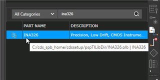

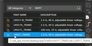

很抱歉、我遇到了将库中的模型集成到 PSpice for TI 时遇到的一个问题。 具体而言、我将尝试对这两款器件进行仿真 INA326仪表放大器 LM317_TRANS 模型、但软件无法识别其中任何一个、尽管已按照您网站上的说明包含了相关的库文件。
我遵循了建议的过程、包括将模型文件添加到我的工程并在仿真配置文件中引用它们。 但是、我仍然会遇到问题、要么无法识别模型、要么软件没有响应、并且没有显示指示成功或失败的消息。
此外、我遇到了用户界面问题。 在中 "PSpice 器件搜索" 窗口中所示 "添加模型" 按钮(通常位于右上角、为三点或设置图标)缺失。 这可防止我通过界面手动导入模型。
我想澄清一下、我目前正在使用 PSpice for TI 试用版(1个月许可证) 。 您能否确认缺少的功能是否是试用版的限制、或者是否可能是由于其他原因造成的?
这个问题目前阻碍了我的项目的进展、我非常感谢您提供有关如何继续的指导或我可以尝试的任何替代方法。
提前感谢您的支持。
Anastasia Botsa
    您好、Anastasia、
    PSpice for TI 没有1个月版本、您可以无限期使用该版本。
    请安装 PSpice for TI。 这两个模型都已内置、因此您无需手动添加它们:
