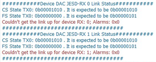

我看到 qpll0 锁定在硬件管理器 VIO1 上、但在 Latte 工具上、我看到 RX 链路存在问题。
我已经在 jesd_link_params.vh 中为 JESD 进行了正确的设置。
`UNDEF LANE_ADC_TO_GT_MAP
`define LANE_ADC_TO_GT_MAP{5、4、6、7、3、0、2、1}
`UNDEF LANE_DAC_TO_GT_MAP
`d微调 LANE_DAC_TO_GT_MAP{4、5、6、7、3、0、2、1}
这可能是什么问题?

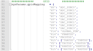

    尊敬的 Paolo:
    只是为了确认 CMOS SYNC 信号的 GPIO 引脚设置是否正确以匹配 ZCU102 引脚?
    在示例参考设计中、脚本具有以下 GPIO 映射、以便使用 ZCU102 上的正确引脚。 您能否确认您的 AFE 脚本具有相同的设置?

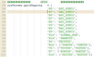

    抱歉 David、我现在只看到 H7 GPIO 的差异、我会尝试一下。
    您好、David

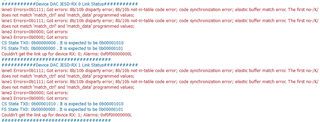

    我更改了 GPIO、但现在遇到了其他问题:
    有什么建议吗?
    尊敬的 Paolo:
    在 JESD 头文件中、通道数是否从“8"更新“更新为“4",“,以及、以及是否更新了 JESD 参数以匹配新的 LMFS“48410"?“? 另请注意、FPGA 时钟应设置为 LaneRate/80。 如果需要更多详细信息、TI204c-IP 用户指南时钟部分提供了有关时钟要求的更多信息。
