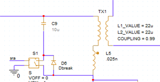

在尝试使用 PSPICE 中的 TPS7H5005-SEP 瞬态模型对转换器设计进行仿真时、我遇到了一些麻烦。 当我在 5V (40A) 下使用 0.125 Ω 的较重负载时、当所需的值为 5V 时、输出电压似乎稳定在略高于 3V 的情况下。 当我稍微减轻负载并且负载电阻为 0.5 欧姆 (10A) 时、瞬态模型工作正常、稳态输出电压为 5V。 我希望可能能获得一些见解、知道这是否与使用 TPS7H5005-SEP 模型的控制环路有关、如果我的设计中存在其他一些错误。 我还在下面附上了设计文件。

    尊敬的 Kamden:
    感谢您耐心观看本视频。 通过 在 S1 开关 (SRA) 上放置一个二极管、我可以看到一些改进。 将耦合电感器与从 TPS7H5001-SP 模型的推挽式原理图复制的变压器器件交换并使用您的值进行更新、这似乎也会产生更好的 VOUT 启动效果。 我仍然必须在 VOUT 斜坡的初始阶段使用 2 次自动收敛和恢复、但 看起来 VOUT 上升得很好、直到 OUTA 在启动过程的大约一半达到占空比限制。

    嗨、Kamden、
    Im 目前使用我们的 SIMPLIS 模型运行您的原理图,这只是因为它对我来说调试您的特定问题的速度更快。
    提供的原理图肯定有稳定性问题、这很可能是导致 PSPICE 中出现收敛问题的原因。

    我认识 ACForward 的前端
    请注意、该控制器使用 ACF 存在问题、即同步整流器在启动期间不开启。
    这意味着您仍然需要一个与电容器并联的泄放电阻器。
    次级侧两个降压与通过电容器耦合的其中一个相位并联。
    还有一个耦合电感器供输出电感器尝试减少电流纹波
    我不知道该频率响应在正常情况下应该是怎样的、但我会说、要使其成为稳定的系统时遇到了问题。
    您是否有理由选择它而不是带倍流器的全桥?
    考虑到输入/输出要求、这种转换器将更符合我的预期。

    尊敬的 Dan:
    感谢您的反馈!
    我试图复制我在 IEEE https://ieeexplore.ieee.org/document/10131436?arnumber=10131436 中看到的类似此设计
    我看到这是基于所说内容的稳定性误差、因此我肯定会回过头来查看平均模型仿真、看看我是否在那里产生了某种误差、因为我根据我的当前设置预测了大约 89 度的相位裕度。
    现在、我还看到了有源钳位会如何导致问题、因为在 SS 电容器达到 1V 之前同步整流不运行、所以我将加入该泄放电阻器和一个外部二极管、用于在启动期间复位变压器。
    就我没有选择全桥倍流器的原因而言、老实说、我对电力电子设计领域比较新、并且并不完全熟悉该拓扑。  这肯定是我要研究的、并可能修改设计以支持此拓扑。 我将继续尝试使用当前拓扑进行调试、但感谢提供所有信息。 这是非常有帮助的!
