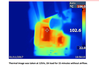

    我注意到在测试报告中、热图像在 2A 电流下达到 100°C 15 分钟。
    我计划为这一部分设计一个散热器、但该报告没有清楚地指出最高的热量的确切来源。
    我假设它在 MOSFET 周围 (或者)、是否也是变压器/ IC?
    请确认哪些元件具有最高发热、因此我们可以相应地设计散热器。
    尊敬的 Ananthu:
    我建议使用与功率级相关的冷却元件。
    初级钳位:D5、D4
    变压器:T1
    初级 FET:Q2、Q3
    初级缓冲器:C14、R8、R100
    感测:T2
    整流器:D1
    次级缓冲器:R1、R101、C1
    输出电感器 L1
    它们与热像图中的暗红色完全对应。
