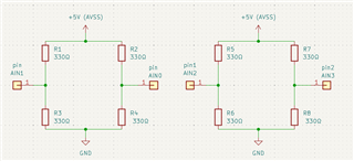

    我已经上传了惠斯通电桥与电路板连接方式的图像。 您将看到、我连接 AVSS 和 GND 以提供电源、然后将检测引脚连接到引脚 AIN0-AIN4。 在提供的附加图像中,我将我的“点/样本“设置为 35 作为测试,并设置 INPMUX --> MUXP (AIN0) 和 MUXN(无连接)。 此外、我将 MODE2 -> GPIO_CON[0]设置为 AIN0、然后将 GPIO_DIR[0]设置为输入(我不确定是否有必要)。 未对 MODE3 进行任何更改。 目前在照片的数据分析工具, 我正在测量值,我假设是我的连接在 AIN0 ,这个假设是正确的?
    此外,根据我的连接图,我只能一次读取一个惠斯通电桥的值,通过在 MUXP 测量 AIN0 和在 MUXN 测量 AIN1 ,将是正确的使用引脚?.
    此外, 我在假设我应该测量 AIN0 的 MUXP 和 AIN2 的 MAXN 以获得两个电桥的综合应变读数时是正确的,或者这不正确的。

    连接图

    您能否提供完整的原理图? 我担心您的 AVSS 网络使用+5V、而 ADS1235 上的 AVSS 应该是最低电压(如果使用单极电源,则为接地,如果使用双极电源,则应为–2.5V,相对于接地)

    在 INPMUX 寄存器中 、您可以选择单个通道对、例如 AINP = AIN0 和 AINN = AIN1。 因此、一次可以测量 1 个称重传感器、然后需要用 WREG 更改 INPMUX 寄存器中的选择、以便能够测量第二个称重传感器。
    在实际系统中、您可以在代码中以编程方式执行此操作、例如更改 INPMUX、开始转换、读取数据、再次更改 INPMUX、开始转换、 读取数据等 GUI 一次只允许读取一个通道对、因此需要手动执行上述操作
