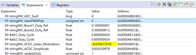

    我能否询问“stringINV_Boost1_PWM",“,"stringINV_Boost2_PWM"、"stringINV_Boost2_PWM",“,"BATT1_PWM"“"BATT1_PWM"<xmt-block2>、 Duty_Cycle“ Duty_Cycle“ 和“BATT2_PWM"的“的 Duty_Cycle 值是多少、以及您在 Duty_Ref、Duty_Ref 和双向引脚上看到的 PWM 信号是什么? 您是否也会为直流/交流引脚看到这种情况? 探头接地是否良好?
    如用户指南中所述、在本实验中输入“stringINV_clearPWMTrip",“,然后、然后输入占空比基准值的方法。

    对于 “stringINV_Boost1_BAT",“,它、它等于 0.1、“stringINV_Boost2_BAT"<xmt-block1>“ Duty_Ref = 0.3、“BATT1_BAT"<xmt-block2>“ Duty_Cycle = 0.6、“BATT2_BAT"=“= Duty_Ref Duty_Cycle。 我在下面附上了一个屏幕截图。 在 Boost1 PWM(引脚 53)处、我看到一个电压为 3.4V、130.87kHz 且 Duty+为 89.8%的 PWM(这是正确的,因为 Duty 为 1-D (ref))。 对于 Boost2 PWM(引脚 55)、 我看到一个电压为 3.4V、130.92Hz 且 Duty+为 69.9%的 PWM(这是正确的,因为 Duty 为 1-D (ref))。 Boost1 和 Boost2 PWM 正是我期望看到的。
    就双向引脚而言、我得到的是似乎来自 Boosts 的低噪声信号。 例如、在引脚 57 上、我期望在 65kHz、3.3V 电压下看到占空比为 60%的脉冲波形;但是、我得到了一个非常嘈杂的脉冲波、电压为 62mV、130.9kHz、占空比为 69.9%、这不是双向 H1 应该显示的、显示的是 Boost2 的噪声。 另外、在引脚 59 上、我得到了一个 137kHz、31mV 且占空比为 89.2%的阶跃波、这不是双向 L1 应该显示的、而是 Boost1 产生的噪声。 双向 H2/L2(引脚 61 和 63)和全部六个直流/交流引脚 (49、51、50、52、54、 和 56)、因为这些信号甚至噪声更大、但似乎是来自升压的噪声。
    我的探头接地良好、我一直按照所说的完全按照软件指南进行操作。 我按照说明使用 USB 隔离器、并且已按照软件指南中的说明将工程上传到我的工作区。  唯一的代码更改是 注释掉 stringINV_SNV() 函数内的所有内容、并 在 stringINV_settings.h 文件中将其更改为#define Fault_Read 1。 这样、我已经多次导入工程、并且从一开始就开始了、但仍然存在相同的问题。 我还使用了多个探头、但在 12 个 PWM 引脚上仍然得到完全相同的 PWM/噪声(两个升压引脚只具有 Boosts PWM 和平滑的脉冲波)。 我使用过其他计算机来运行代码,这一直是同一个问题 — 只有 BOOST 1 和 BOOST 2 PWM 正常工作。
    下面是 Expression Watch 窗口的屏幕截图。

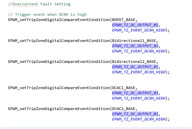

    在 stringINV.c 文件中的代码内也会启用过流故障。 请从 stringINV.c 文件注释掉以下部分。 这应该可以很好地工作。 这适用于实验 1(连接到扩展坞时)。
    Veda
