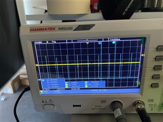

我购买了 TIDA-010042 MPPT PCB、并使用了 TI.com 上官方参考设计中的设计文件。 我收到了电路板、并通过手动对特定的 PWM 值进行编码来验证转换器是否工作正常、所有这些都按预期运行。 然后我刷新了可用的固件版本 V2.0、该版本似乎是唯一且最新的版本。
我在两种不同的设置下测试了电路板:
  1. PV 仿真器评估 –一个可编程直流电源、它运行一种算法来模拟 PV 电池板、开路电压为 35V、短路电流为 3.5A。 我在 22V 下使用了恒压 (CV) 模式下的电子负载(电子负载)来模拟电池。 该电路板通过 LaunchPad 连接到我的计算机以进行调试。
    • 在启动之前、固件显示系统处于Wait_state预期状态(每 4 秒尝试一次 MPPT,但由于没有电流流动而保持等待状态)。
    • 我先为电子负载供电、然后再为 PV 仿真器供电。 但是、没有电流流动。 有两种“模式每 5s 发生一次、第一种模式是输出电流等于 0A 且电压约为 20V(!= CV 电压)。 另一个 在这期间听到大约 30Hz 的嗡嗡声(可能是元件的振动)、输出电压降至 0V、并汲取非常小的电流 (0.1A)。
    • 使用示波器,我观察到第二个状态: 输出电压 在大多数时间是 0V ,但在 30 Hz 的频率,(这与嗡嗡声匹配)它试图转换功率 在 1 毫秒期间( PWM 是激活的,输出电压上升)然后返回零。 看起来系统正在尝试启动、但失败了。 我添加了两张坐标机的照片(第二张照片与第一张照片相比被放大)

    关于我的问题、我最终不认为 WAIT_STATE 和 MIN_OUTPUT_CURRENT 是不可推卸 的、实际上、即使 WAIT_STATE=0(在 200ms 内)、PWM 也会不断启用和禁用(如 WAIT_STATE=0 时拍摄的坐标系图片所示)

    因此、如果发生过流、该测试会禁用 PWM 信号、然后等待 32ms (每 32us 发生 1000 个中断请求)、然后再再次启用该信号。 这正是我在坐标镜的图片中看到的: PWM 被启用,然后在 1ms 后它被禁用 30 毫秒,然后再次启用。
    因此、我将尝试使用其他值、因为 output_current 似乎超过了限制、这很奇怪。 实际上、我在提供 OCV=35V 且 SCC=1A 的太阳能电池板输入端应用、该输出是 CV 模式下 22V 的电子负载、因此我不知道输出电流如何会高于 25A。 过冲? 硬件有问题? 遇到了 E_LOAD 问题

    太阳能电池板不应输出如此高的电流、您能否在示波器上获取电感器电流信号? 这将有助于确定这是否是一个过流问题、现在似乎是最主要的问题。
    我使用 Output_CURRENT 而不是 Output_CURRENT_AVERAGE 是因为我希望更快地保护 FET、如果使用平均值、则延迟将过长。
    我建议您首先看到实际的电流信号、如果电流不是很高、这意味着 FET 上的电流应力并不危险。 然后、您可以尝试删除此代码以排除这是否在 SW 中误触发。

    我执行了进一步测试、并注意到当我将小型 PSU 与电子负载并联时、不再出现过流保护问题。 基于此、我目前的假设是:
    • 但没有 PSU 、输出电压从 0V 开始。 当 MPPT 环路启动时、转换器会尝试快速将输出从 0V 斜升至 22V、从而导致大浪涌电流触发过流保护。
    • 和 PSU 并联 、MPPT 启动时输出电压已经接近 22V、因此转换器只需提供一个小的增量电流、避免触发保护。
    您认为这一解释有道理吗?
    我有一个新的问题,那就是“占空比“会卡在其下限:(DUTY_144, D=0.55 ),因为输出电压是 22V ,这意味着输入电压应该是 40V ,高于 PV 电池板 OCV ,所以不能取功率。 我不知道为什么即使连接 PV 电池板并且能够供电、占空比也会一直出现。 您是否知道导致此行为的原因?
    作为临时解决方案、我将最小占空比降低到 115 (D = 0.64)、这对应于当 Vbat = 22V 时~34.5V 的输入电压—在 PV 电池板的 OCV 范围内。 通过此调整、系统可以正常工作。

    我很高兴听到 OCP 已解决。 我相信您的理论是合理的、对于电流测量、我认为最好使用具有高精度分流器(精确值和低 ESL)的电流探头、也可以使用。
    我从未尝试更改最小占空比、但您可以尝试更改。 您可以相信在占空比变化 ISR 中实现此逻辑。 我有一个问题、如果占空比为 0.55、输出为 22V、输入应该为 40V、您是否使用万用表测试输入端子的电压来看看它是否真的为 40V?
