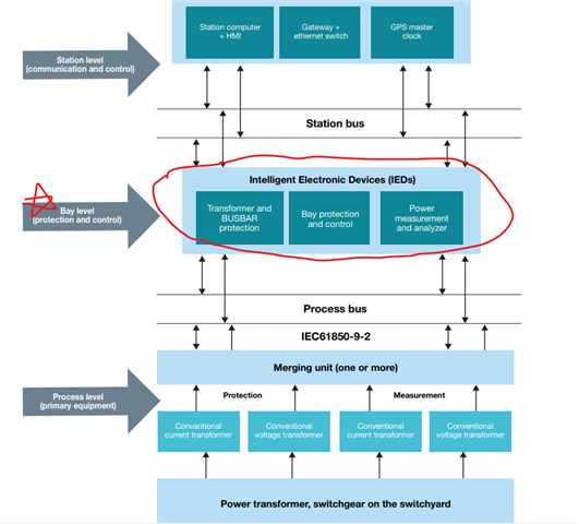

尊敬的专家:
我有一个客户要求 TI 设计计算和通信模块、以接收合并单元的数据和计算、然后发送给控制器。 它被称为 智能电子设备 (IED)、如下所示:
客户在 TIDA-00307(合并单元)中发现、我们使用 AM3352、并寻求最新的 IED 解决方案。 我们手头有什么吗? 我们可以使用 AM26 来实现该功能吗?
