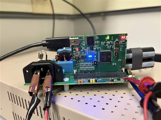

我 遵循 PMP23338 (https://dev.ti.com/tirex/explore/node?node=A__ANlQ.5FNEOWS7jYnIynC-g__digital_power_c2000ware_sdk_software_package__5C6SEVO__LATEST) 指南、并尝试运行构建/实验室来测试 PFC 运行。 为了运行构建/实验 1、我将 继电器和婴儿增强装置短路、然后拆下 R145 和 R147。 我连接了 12V 电压、更改了工程选项、重新编译工程、并根据指南要求运行调试。
build/lab1 是一个 开环检查。  本实验以开环方式激励电路板(采用固定占空比)。

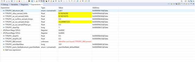

在 main.syscfg 中、我将工程选项更改为 lab1。 但调试运行时、“TTPLPFC_lab.enum_lab"始终“始终显示 lab4、“autoStartSlew"为“为 0。 我将“settings.h"代码“代码 “#define TTPLPFC_LAB 4“更改为“#define TTPLPFC_LAB 1“。 这是我更改了代码的唯一一件事、代码直接下载到您的网站上并复制到工作区。

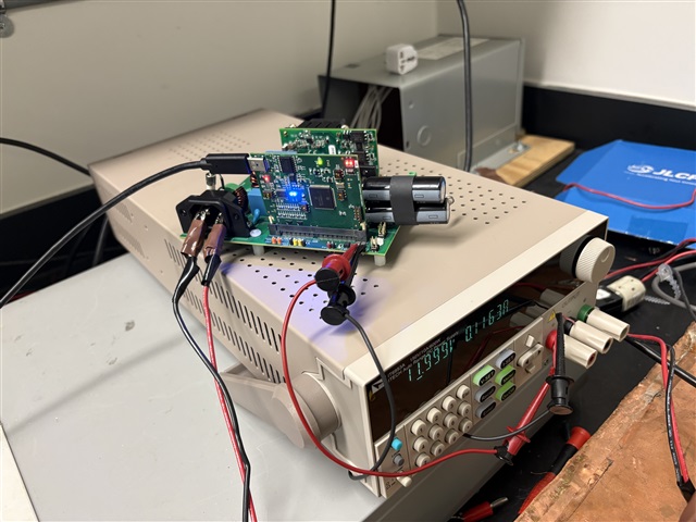

现在、几秒钟后“autoStartSlew"可以“可以达到 101。 但随后、我发现“pwmSwState"始终“始终处于“pwmSwState_defaultState",“,我、我在示波器上检查的 HFFET_LS1 和 HFFET_HS1 没有信号。 Vbus 电压等于输入直流电压 如图 3 所示、10V 输入显示 9.2Vbus。
    。 可以检查我的连接。  按照指南中的要求、连接 12V 电源、并将监控器电缆与直流电源连接。
我想有一些问题会阻止 PWM 信号生成、我不知道它是用于硬件或软件。
