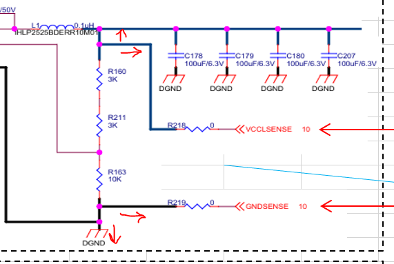

こんにちは。μ s
回路図とレイアウト ファイルを見て、コメントをお寄せいただけますか?
何か変更する必要がありますか?
(1) 回路図
リモートセンスとFB信号の接続に問題はありませんか?
(2) PCBレイアウト
リモートセンスとFB周辺の部品配置やパターン接続は適切か?
よろしくお願いいたします。μ s

    尊敬的 Takuya-San:
    我审核了布局并发现了布局问题。
    目前、遥感连接到本地和远程位置。 这需要进行校正、以便感测线路仅连接到遥感点或局部点、而不能同时连接到两者。
    如果您打算基于远程调节点进行调节、则需要切断进入本地 VOUT 和 DGND 检测线路的布线(或插入串联电阻器作为占位符)。
