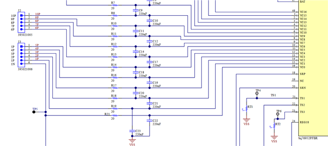

使用 BQ76952 的电路设计。
如果我想利用内部电芯平衡功能、是否只需要从 TIDA-010208 电路中移除 DMG2302UK-7 FET?
或者是否有任何其他器件需要移除?
    您好、
    您还可以移除一些其他元件、如齐纳二极管等 在最基本的形式中、只需要图 16-2 中所示的元件。 BQ76952 16 节串联电芯原理图 — 数据表中的监测器。 附加图片以供快速参考。
    Abhijith
    VC1~VC16 引脚是电芯监控引脚、外部 FET 栅极可以导通/关断是否正确?
    如果可能、我是否可以知道外部 FET 的操作顺序?
    您好、
    不确定我能正确理解您、但与一些具有单独电芯均衡引脚 (CBx) 的 AFE 不同、BQ769x2 系列使用电压测量引脚本身来进行电芯均衡。 是的、您可以使用命令打开/关闭外部 FET。
    请阅读此 应用手册 、了解其工作原理。
    Abhijith

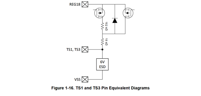

    对于 TIDA-010208 电路图中的 TS1 至 TS4 电路、只有热敏电阻和 470pF 电容器在没有基准电压的情况下连接、这是正确的吗?
    您好、
    TSx 引脚在内部为基准。 这可以在本 应用手册中看到。 我会将其附加在此处以供快速参考。
    物理热敏电阻与 470pF 电容器以及 AFE 内部的 6V ESD(即 TSx 和 VSS 之间)并联连接。
    希望这能回答您的问题。
