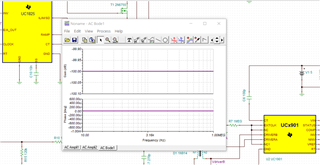

我正在使用 uc1901、uc1825 和推挽式输送器运行转换器控制器仿真。 瞬态分析运行良好、但我要进行交流分析、但得到工作点未发现错误。 可能是什么原因?e2e.ti.com/.../2025_5F00_Jul_5F00_09_5F00_Noname_5F00_mod_5F00_mod.TSC
    您好、
    看起来您需要根据 TINA 软件帮助调整带下划线的红色项目。
    下面是我的随机变化,它可以通过没有“工作点找不到错误“. 您可能需要通过反复试验进行调整、以使其正常工作、但要使解决方法最严格。
