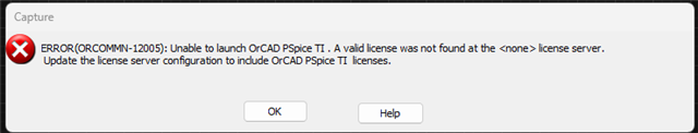

大家好:
根据另一个封闭线程中关于同一问题的建议:
我卸载了 PSPICE for TI、重新启动了我的 PC、从 TI 申请了新的安装.exe、以管理员身份启动了安装.exe、根据安装文件申请在最近收到的电子邮件中输入了访问密钥、启动了 PSPICE for TI、我再次收到了完全相同的错误。
    请重启您的 PC 并重试 、然后创建一个调试文件、如果您仍有问题、请与我们共享:
    • 创建新的环境变量“CDS_LIC_QA_TEST"。“。 将其设置为 您具有写入权限的 C:\Cadence\PSpiceTI\LicLog.txt 之类的内容。
    • 运行 PSpice for TI(如果已安装)或安装程序(如果未安装)、等待显示错误消息、然后检查是否  创建了文件 C:\cadence\PSpiceTI\LicLog.txt。
    • 共享文件 LicLog.txt
    • 删除 环境变量“CDS_LIC_QA_TEST"。“。 (否则,LicLog.txt 将持续增长)。
