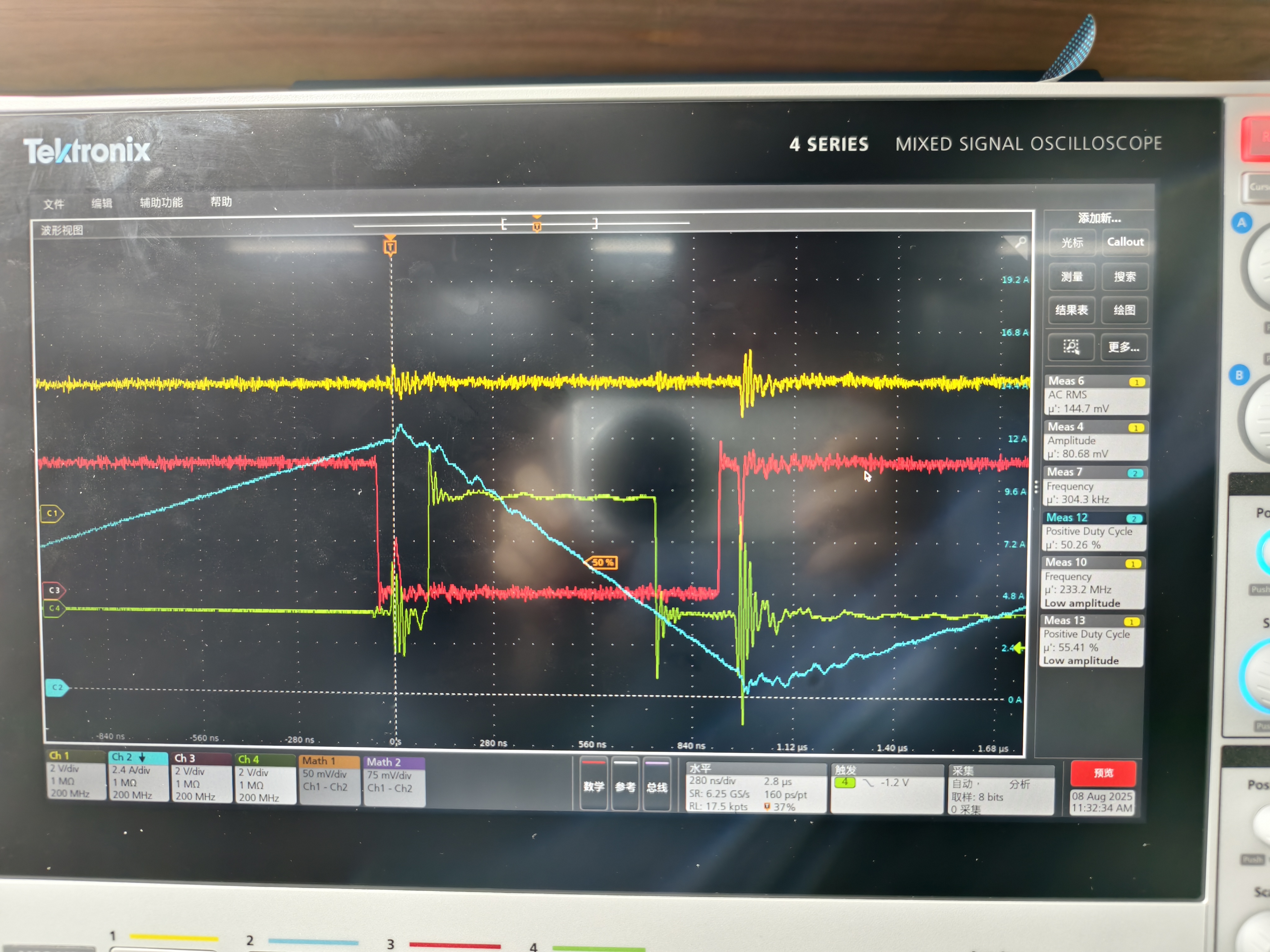

器件型号:PMP23421
我们使用参考 PCB 文件制作电路板、发现当单板功率超过 250W 时、电感器电流的峰值和谷值会影响 GaN 驱动信号、产生振铃、导致器件过热
