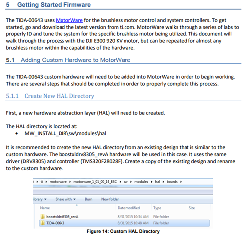

您好 e2e
我想在 TIDA-00643 上运行电机(我已在组装的硬件与参考资料中相同)
我已经从 MotorWare 德州仪器 (TI) 网站下载了 TIDCB14 和 TIDA-00643.zip。
帮助我进一步处理主目录中的文件
