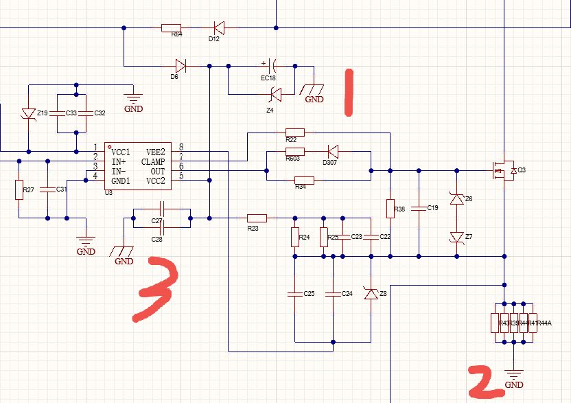

您好:
1:我想设计具有 120-1350VDC 输入、24V 输出和 40W 输出功率的宽范围输入反激式开关电源、请参阅 PMP41009 中的电路。 我想您推荐使用与 UCC28740 芯片类似、最大工作频率高达 130KHz 的反激式控制芯片。 有没有合适的吗?
2:也是、下面的原理图是我参考的电路设计、该电路设计使用 UCC5350M 驱动器芯片来驱动 SiC MOSFET。 由于芯片要求两侧(左侧和右侧)不共用一个接地端、VCC2 的电源电压由辅助绕组提供。它是否会影响电路、即图中标记的位置 1 和 3 的接地端与连接到辅助绕组的接地端不同、而辅助绕组为控制芯片的 VCC 供电? 另外、位置 2 处的接地是否需要与驱动芯片右侧位置 1 处的接地一致?
    大家好、我还有一个问题。 我为我设计的反激式电路选择的芯片有一个内置的高电压启动电路、因此无需外部高电压启动电路来提供初始电压。 我使用的 MOSFET 是 SiC MOSFET、因此我在驱动电路中添加了 UCC5350M 驱动器芯片。 芯片引脚 VCC1 和 VCC2 连接到辅助绕组。 由于辅助绕组只在电路正常工作后才启动、我担心驱动器芯片可能无法及时工作、导致电路无法正常工作。 这种情况是否会发生?
    我可以询问在我的设计中 UCC228740 芯片的合适最大占空比是多少?
    您好、为什么要使用  130KHz 的最大工作频率? 我不建议在输入电压高达 1350V 时使用如此高的频率。
     我们需要将 接地端 1、2、3 短路。
