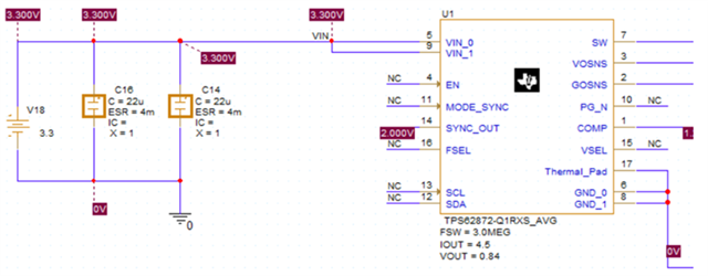

IC for TI 的仿真面板上的“PSPICE"是“是什么意思?
山本俊介
    这对于初始条件来说很短。 在瞬态仿真的时间=0 时、将计算一个工作点(节点电压,支路电流)。 IC 语句告诉仿真各节点或组件上的工作点应该是什么。
