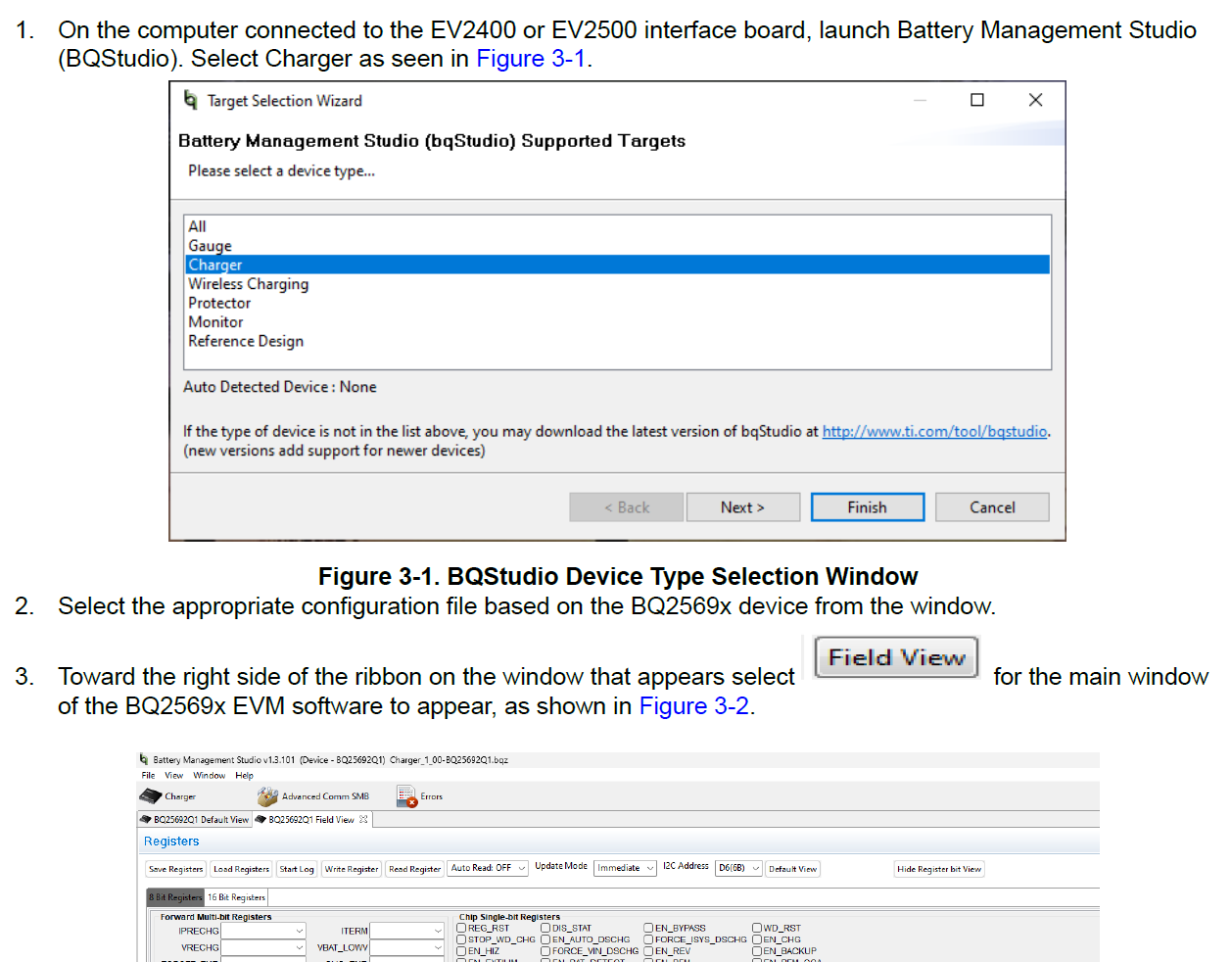

我使用的是 Battery Management Studio ( bqStudio ) 版本:1.3.128 Build 1.
我使用高级通信 I2C 与 BQ25692-Q1EVM 电路板进行了 I2C 联系、但无法从器件列表 窗口中找到 BQ2569x 器件。
问题可能是什么?
    尊敬的 Ketil:
    这是一个新器件、因此 BQStudio 尚未更新其以包含合适的文件。 由此给您带来的不便、我们深表歉意。 我有一个附加到这篇文章的文件,你可以使用:
    下载上述文件。 下载后、您应该能够将其移动到正确的目录。 通常、BQStudio 的文件位于 C:\驱动器中。 正常的文件路径为 C:\ti\BatteryManagementStudio\config。 将.bqz 文件放在 config 文件夹中、下次打开 BQStudio 时该文件应该会显示在 Chargers 下。
    如果您遇到任何问题、请告诉我。
