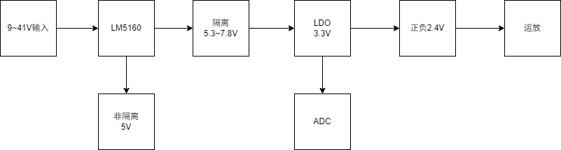

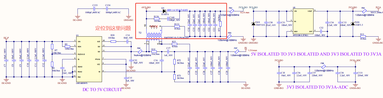

我们目前遇到的问题是、在使用 LM5160DNTJ 芯片和隔离式电源应用解决方案时、隔离后的电压变化会在输入电压发生变化时影响后续传感器的精度。
已确定以下位置问题。 断开电阻器 R131 并从另一个电源为后续级供电是可以的。 通过调整 R136 和 C140、已有改进、但效果不理想。 请您提供一些建议、谢谢。

    您能否确认使用的是 LM5160 还是 LM5161?
    请说明您正在测量上述电压电平的节点?
    Arpita
    抱歉、LM5160 标题错误。
    我们客户的产品是智能仪表。 最后一张图片的纵轴表示 MCU 收集的电流精度。 目前、如果将 LM5160 替换为直流电源来为 LDO 供电、则精度将正常。 连接到 LM5160 时、会出现精度波动和精度不准确的问题。 我们已在红色框中标识了该器件。 您能告诉我们哪些因素会影响这一结果吗? 明天、我将发送变压器参数和 LM5160 的输出波形供您参考。

    1. 您可以发送部件号吗? 我将详细查看原理图。 此外、请绘制器件的输出电压(次级)图。
    尊敬的 Hu:
    我刚才看到您已 在 其他 E2E 主题中分享了上述要求的详细信息(Vout 型号,波形,器件型号):
    LM5160:输出变压器和外设设计检查 — 仿真,硬件和系统设计工具论坛-仿真,硬件和系统设计工具 — TI E2E 支持论坛
    我将关闭此主题、让我们继续讨论另一个主题。
