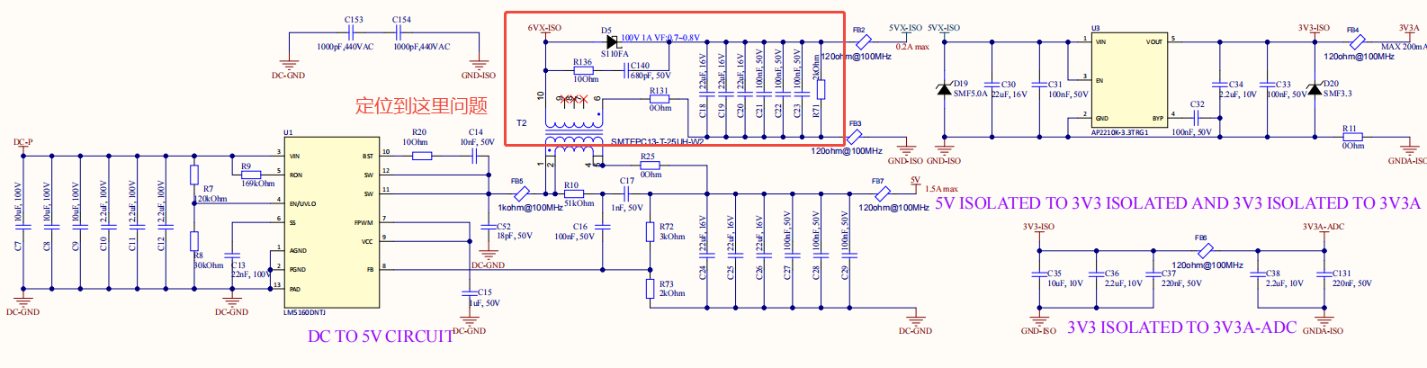

此链接中介绍了我们的应用问题。
我们目前遇到的问题是、在使用 LM5160DNTJ 芯片和隔离式电源应用解决方案时、隔离后的电压变化会在输入电压发生变化时影响后续传感器的精度。
已确定以下位置问题。 断开电阻器 R131 并从另一个电源为后续级供电是可以的。 通过调整 R136 和 C140、已有改进、但效果不理想。
 测试 wave.docx
    您好:
    我查看了原理图 、并注意到了 FB5 和 C56 的使用。 您能否短接 FB5 并移除 C56、看看是否有效果?  我担心使用 FB5 会损害 ISO 输出轨的交叉调节。  顺便说一下、您是否知道变压器的 Isat 是什么?
    您是否还能澄清以下内容?
    • 您是否捕获了 SW 波形以及次级侧二极管上的电压?  如果是、请分享示波器图片。  如果没有、请进行测量、然后分享。
    • 观察该问题时、两个输出轨(即非 ISO 和 ISO 输出轨)上的负载电流是多少?
    • 将 Vin 更改为 9V、12V 和 49V 时、ISO 输出电压是多少?
    • 您有关 R136 和 C140 的信息表明可能存在 Vout 纹波问题。  您能否测量这些条件下的输出纹波?
    • 当您说断开 R131 后问题消失时、您是否可以通过执行以下操作重新检查电路?
      • 保持 R131 已安装、
      • 移除 FB2
      • 并从 C18//C19//C20 汲取相似的负载、
      • 像您之前那样使用单独的直流电源为 LDO 供电
      • 通过这种方式、LM5161 在类似负载下工作、但只能不为 LDO 供电。
      • 然后、请使用不同的 Vin 运行、看看问题是否再次出现。
    根据您所找到的内容、我们可以为进一步调试提供一条路径。
    e2e.ti.com/.../Reply.docxcould您看到了附件。
    您好:
    谢谢您的信息,虽然它不完整。 不确定安装 FB5 时为什么没有 SW 波形。   您能否澄清 FB5 短路后问题是否仍然不变、或者您看到了一些小的改进、或者问题是否消失?
    从纹波电压图片可以看出、大约每 500ms、系统似乎会间歇性地短暂工作。 我认为这不会导致您的问题、但只需要确保我正确理解信号。 这些是 ISO 输出纹波吗? 请确认。
    这些开关波形看起来非常干净、在上升沿或下降沿都没有振铃。 这是一个很好的迹象。  但我想知道  R136 和 C140 有何帮助、可能会减慢 dv/dt 速度、从而减少 Vout 纹波?
    我确实看到在 41Vin 下 Vout 纹波更大。 我可以麻烦您在这三个输入电压下对输出电压纹波进行 FFT 吗? 此外、您能否分享您的铁氧体磁珠数据表?   我们需要确定问题是否由 ISO Vout 纹波电压引起。
    缩短 FB5 没有解决问题。 您是否在上面提到过 C52? 这似乎是红色方框中的问题。 它应该是一个辐射或传导问题。
