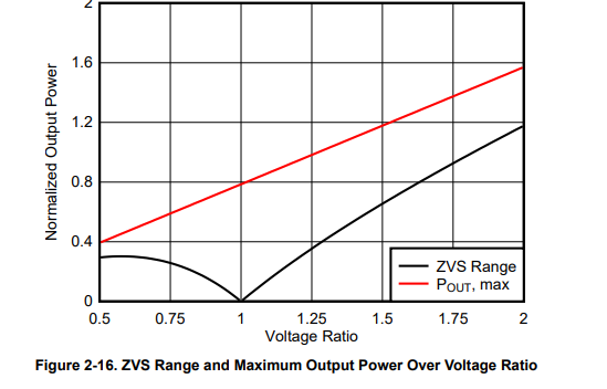

    1. 选择等于标称输入输出电压比的变压器匝数比。 这可以在 TIDA-010054 设计指南的图 2.16 中看到:
      电压比 d 定义为 d = N*V1/V2、其中 N =初级与次级匝数比。 当 N = 1 时、可以在非常轻的负载下实现 ZVS。 该图还表明 、在降压模式 (d<1) 下运行比在升压模式 (d>1) 下运行更好。 该图显示了单相移控制 (SPS) 的 ZVS
    2. 使用多相移控制。 除了简单的单相移控制外、还有扩展相移控制 (EPS)、双相移控制 (DPS) 或三相移控制 (TPS) 等高级控制方法来扩展 ZVS 范围。 这里有多篇关于这个主题的论文。 在 TIDA-010054 软件中、我们实现了 EPS 以及 SPS。
