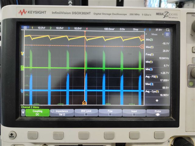

IM 将 UCC28C57LDR 用于反激式 IC 就像每当我为反激式 IC 提供 VCC 电源时一样、它会生成脉冲、但每当我通过启动网络提供 VCC 电源时、会观察到如图所示的中断、我的输入电压为 130VDC、启动电阻为 274K+274K、其中所需的启动电流为 75uA 且 Vcc 阈值 (ON)=18.8V、但现在仍添加了相同的+270nF、10uF +270nF 去耦电容器的行为、但现在仍然更多。 上述迭代通过移除提供给 IC 的 VCC 电源的辅助反馈电源来完成。
如果提供足够的电流来导通 IC、可能是什么原因。
此外、我还使用了 220K+220K 的迭代、如果我想进一步减小电阻器、希望它可能会损坏 IC。

    尊敬的 Chetan:
    这些“断续“是预期行为。  当 UCC28C57 关断(意味着 VCC 电平低于 UVLO 导通阈值)时、VCC 电流等于启动电流 75 μ A(最大值)
    此时、VCC 电压等于 VCC 电容器电压(由 DVC = I/C*dt 给出)、其中 DVC 是电容器电压、I 是由启动电阻提供的电流 — 75uA 启动电流、dt 是 电容器充电时间。 在您的波形中、这部分时间由上升的 VCC 电压表示。
    随着 VCC 不断上升并达到 UVLO 导通阈值、UCC28C57 现在消耗 2mA 最大值、这将显著拉低 VCC 电容器电压。 在您的波形中、这段时间由下降的 VCC 电压表示。 最终、VCC 将继续下降、直到达到 UVLO 关断阈值、然后关断、使 VCC 电流再次等于 75A。 此时、VCC 电压将再次上升、这些周期将继续重复。
    要解决此行为、需要确保使用辅助绕组来在控制器导通时保持 VCC 引脚上的电压。 因此、当 UCC28C57 导通时、它将开始开关电源转换器、然后输出电压将升高、然后辅助绕组将建立与输出电压成比例的电压、然后可以将 VCC 电压保持在适当的水平。
    John

    尊敬的 John:
    感谢您的答复。
    到目前为止、我还没有替换为新的波形、并捕获了波形。
    在这里、我将在向 VCC 添加辅助直流输出后连接图像。
    黄色波形是 IC 的 Vcc 波形(电压上限=18.4V、下限=13.75V)
    绿色表示 MOSFET 的栅极脉冲。
    蓝色是变压器辅助绕组处的辅助波形。
    尊敬的 Chetan:
    从示波器的屏幕截图中判断有点困难、但看起来 OUT 引脚正在向 FET 发送脉冲、 辅助绕组 上有电压、这很好。
    几个问题:
    -输出电压到底在上升吗?
    -如何将 辅助绕组连接到 VDD 引脚?
    可能是在这种空载条件下、控制器的开关不足以 向辅助 绕组提供足够的能量。 您可能需要在 反激式转换器的输出端添加预负载、以便控制器以更高的频率运行。 您可以首先添加一个占满负载功率约 5%的负载电阻器来添加该电阻器。
    如果您能分享生成上述示波器截图的现有连接的原理图、那么我们最好看一下。
