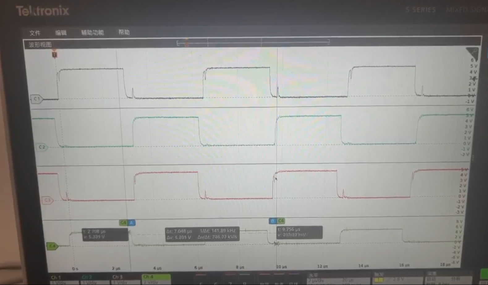

在设计示例 PMP41037 电路测试(PCB 根据参考设计文档严格制造)期间、我们观察到下图所示对初级侧 GaN FET 的栅极驱动信号(具体对应于原理图中的 INH 和 INL)的干扰。 这种干扰会导致 GaN FET 的次级导通和关断、如图 2 所示。
您能提出任何解决方案吗? 我们已经尝试修改 PWM 信号的 RC 滤波器参数和 LMG3622 的 RDV 端子电阻器、但改进并没有显著。
    您好、
    该波形显示了 死区时间设置太大 、您可能需要“轻度减少死区时间“设置以适应 LMG3622。
    我们遵循了您的建议、缩短了死区时间。 但是、这似乎没有解决问题。 如图所示、问题仍然存在。
    CH1 和 CH2 的波形是什么? 如果它们是 LMG3622 的 VDS、看起来它们面临硬开关、并且您在 ch3 中的干扰通常是由共模噪声引起的。
    感谢您的答复! CH1 和 CH2 确实表示 LMG3622 的 VDS 波形。 在电流测试条件下(串联半桥模式,空载或轻负载)、当输入电压超过 200V 时会发生次级导通、如上图所示。 当输入电压超过 300V 时、驱动信号会受到严重干扰、从而导致 LMG3622 发生故障。
    您能提供有关抑制共模噪声的有效方法的建议吗? 此外、根据您的专业知识、  这种情况下导致此共模噪声的可能原因是什么?
