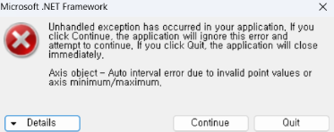

我遵循 TIDUF87 用户指南(第 3.4.2 节、实验 1)来评估 TIDA-010090 参考板、并且在频率扫描完成后收到 SFRA GUI 误差。

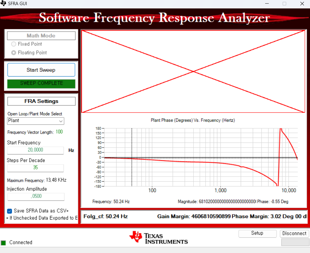

SFRA 扫描完成后、GUI 会在渲染时抛出以下未处理的异常  受控体相位(度)与频率间的关系  图:
Unhandled exception has occurred in your application.
Axis object – Axis interval error due to Invalid point values or axis minimum/maximum.
。  受控体相位  未绘制图形—图形区域上方出现一个红色的 X。
。  受控体幅度  图形会出现、但具有明显异常的值:
  • 增益裕度:~663,277dB(或在另一次运行中~2687 dB)
  • 相位裕度:  N/A
执行的其它故障排除:
  1. 在连接阻性负载的情况下重复  →出现相同的误差
  2. 将模式从“开环受控体/根选择“更改为“受控体“  →出现相同的误差
  3. 已检查 SFRA 输出 CSV 文件  →发现相位数据包含  −无限  指定特定频率点的值、这就是 GUI 无法绘制图形的原因
  4. 在 Excel 中手动绘制 CSV 数据(X 轴上的对数比例)  →产生的形状与典型的受控体频率响应并不相似
根本原因似乎是 SFRA 算法正在生成  相位值无效(−Infinity)  频率下的性能。 这可能是相位计算中的零分频或零对数造成的。

    您好、
    当幅度数据为无穷大值时、通常会发生这种情况(可能是馈送 1 除以 0)。 您能否提供 planty_s幅度 数组数据、以便我可以进一步调试?
    Shashank
    您好、
    1. sfra1.plantMagVect 通常是变量名,不过它取决于结构定义。
    2、不依赖于设置,因为每一个单位系统都要处理。 这取决于固件和调用 SFRA 函数的频率。
    3.是的、我们可以使用 API“SFRA_F32_inject"增加“增加振幅。
    请参阅 SFRA 用户指南: C2000Tm 软件频率响应分析器 (SFRA) 库用户指南(修订版 A)
    Shashank
