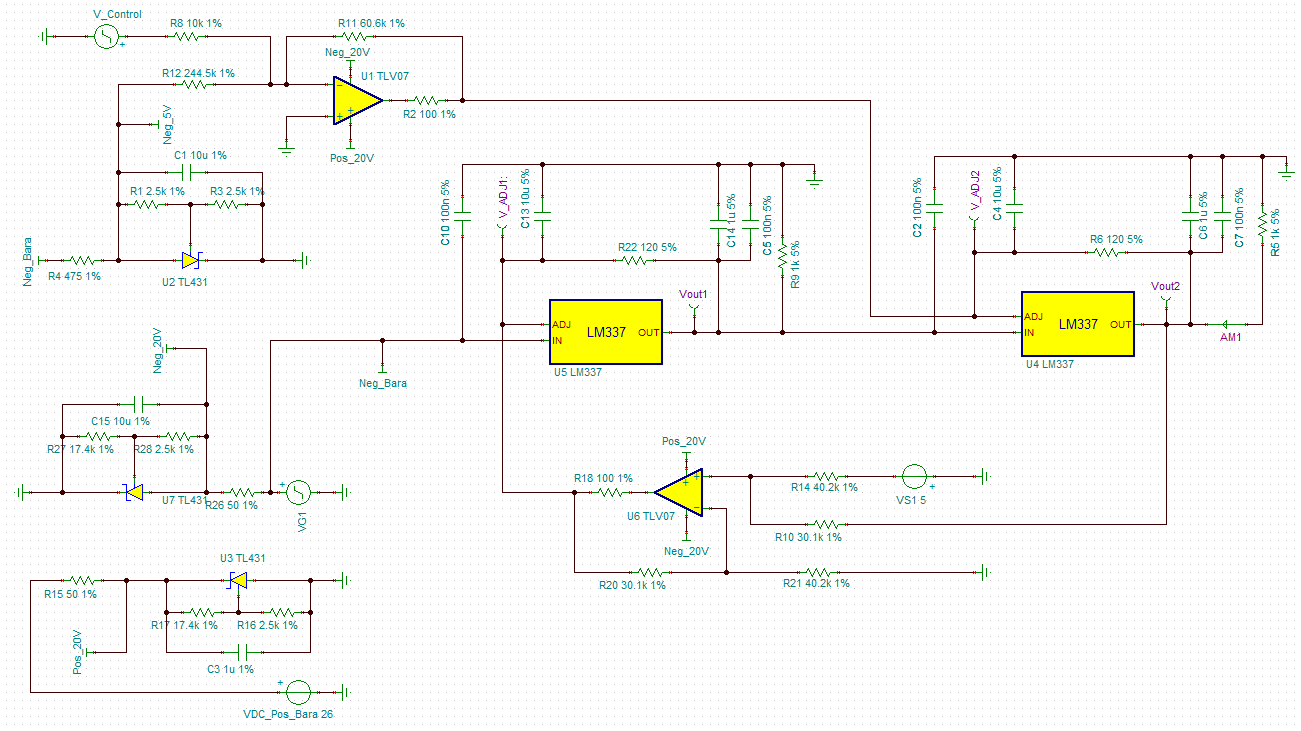

您好:

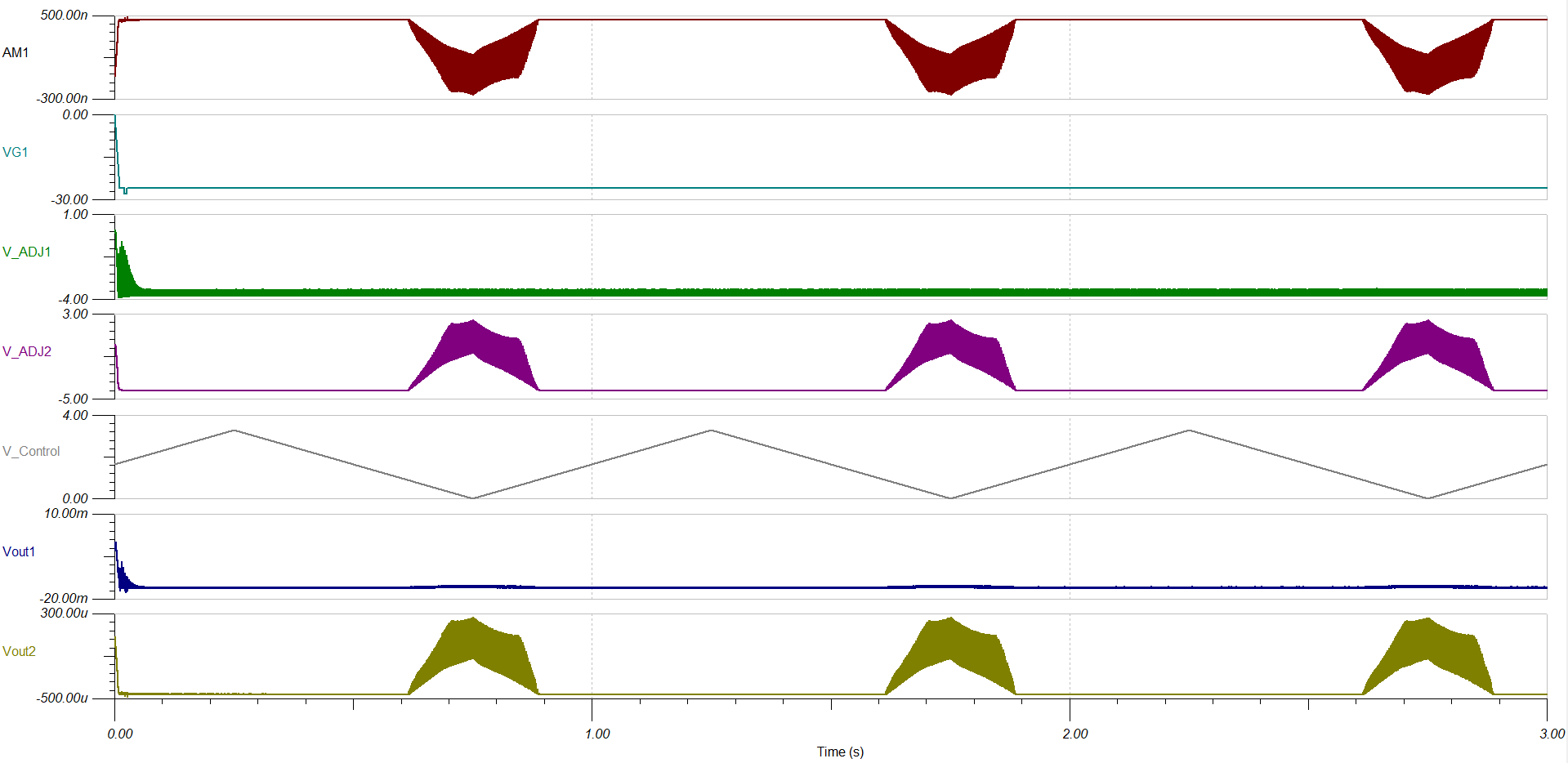

以下 zip 文件包括一个级联 LM337 负电压稳压器电路、其 txt 格式的仿真波形以及用于设计的可调节负电压稳压器的 PRM 文件。
输出电压设置由控制电压完成、控制电压驱动第二个 LM337 负电压稳压器。
级联结构用于在两个部分中拆分毛应力并将稳压器 Tj 保持在数据表规格中。
此设计应在最大负载电流为 1.2A 的条件下生成 0V 至–20V 的输出电压。
第一个稳压器跟踪第二个稳压器输出。
尽管第一个稳压器在仿真开始时在 ADJ 引脚处有起始电压、但它不会开始产生输出电压、因此第二个稳压器没有开始产生输出电压。
作为负电压输入源的 VG1 被特意调整、以使其在短时间内从电压尖峰开始、从而强制仿真器引擎/计算不会卡在收敛问题上。
非常感谢为触发电压稳压器并使其进入活动状态而提供的任何帮助或建议。
Batu
LM337_VADJ.rar
    尊敬的 Batu:
    我不确定上面的设计是否能按预期运行。 我将其修订如下:
    LM337 U2 配置为–2.5V 输出、使用 120Ω Rtop 和 Rbottom 电阻器。 然后、该–2.5V 输出可由–17.5V 至 2.5V 的控制电压偏移、以产生–20 至 0V 的完整输出范围。
    调节和偏移 0V-3.3V 控制电压由 TLV07 U1 处理、0V IN 产生 0V OUT、3.3V IN 产生–20V OUT。 此处使用 TLV07 时要小心、因为其最大输出电流非常接近在 LM337 上进行适当调节所需的 10mA 最大静态电流。 另一款具有更高输出电流的 36V 输出器件可能更适合此应用 — OPA202 或 OPA196 都可能是不错的选择。
    前置稳压器 U5 配置为将 U2 上的压降保持在大约 10V、从而在 Vout = 0V、Iout = 1.2A 的最坏情况输出条件下大致均匀地拆分功率耗散。
