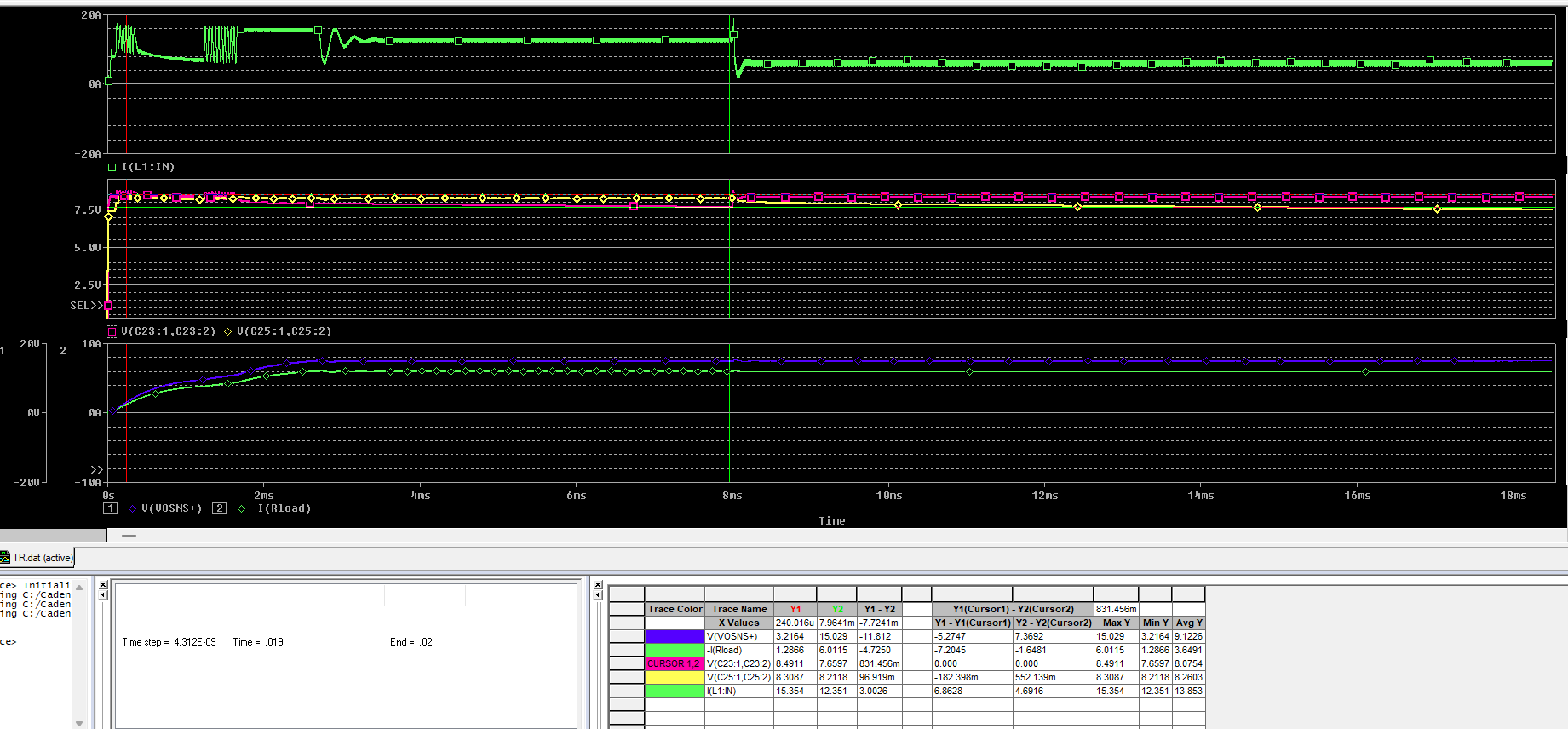

我在应用中使用 LM5175-Q1 IC。 我对高侧开关自举电容器的充电路径有疑问。
当降压/升压在升压模式下运行时、我注意到降压顶部开关自举电容器电压持续导通、并且降压侧上的 SW 节点并未整个导通(在我的瞬态运行 20ms 的仿真期间)、电容器电压的这种下降会增加降压顶部开关上的 I2R 损耗(RDS ON 升高)。 这是在我的 PSPICE 仿真模型中观察到的。 我附加了启动电容电压下降的波形。
在所附的图像中、直到 8ms、转换器先以升压模式运行、然后以降压模式运行。 粉色迹线和黄色迹线分别是升压和降压的引导电容器电压。
我注意到、随着自举电容器电压下降、开关表现出更高的导通损耗。
(请注意,我降低了引导电容值并运行仿真,只是为了查看是否有任何 UVLO 关断、直到引导电容值达到 4V,我没有观察到任何关断,运算电压在某个时间点后开始崩溃)
请帮助我了解该问题的解决方案。
